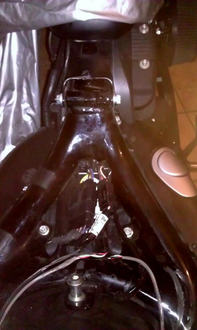

Salut,
Je viens de remonter ma selle origine sur mon Iron (j'étais avec la duo)
Je n'ai pas mémoire qu'elle bougeait autant avant, ça ballote vraiment beaucoup de gauche à droite, pas quand on est dessus bien sûr.
Je l'ai démonté plusieurs fois pour vérifier, elle a bien la languette sous le réservoir, et la fixation arrière proche du garde boue également, vis bien serré.
J'ai l'impression qu'il me manque quelque chose au niveau du réservoir, y a t'il normalement une entretoise en caoutchouc ? là c'est nu métal contre métal, voici une tof
J'ai cherché sur le forum je n'ai pas trouvé de photo sans la selle pour vérifier, si quelqu'un à ça , ça serait cool Okay
merki Wink

Il y bien un jeu plus ou moins important, je confirme. J'ai déjà perdu une vis arrière comme çà.

Oh les beaux faisceaux qui ne demande qu'a ecrasé par le selle Mr. Green

Ah ben ça je dois dire que j'ai cru que ça avait été bricolé, et dans le manuel il y a un petit croquis, et les cables passent bien par dessus Shocked
je comprends pas, effectivement c'est bien une source à en......de ça , je vais voir pour les faire passer autrement.

A l'avant de ma selle solo la languette est entourée d'un caoutchouc. Un peu plus galère a ré-emmancher (surtout au moment de clipser l'espèce de téton métallique car faut pousser la selle vers le résé) mais la selle ne bouge pas d'un poil.

sur la mienne, pas de caoutchouc, la selle est aussi bien flottante, on a l'impression de l'avoir mal remontée. désagréable.

JE te le conseil fortement si tu veux pas avoir des surprises a plus ou moins long terme. Une heresie de montage de la part d'HD
Y a la place pour les faire passer dessous (entre cadre et bac a huile)

Pas de caoutchouc sur la languette métallique donc petit jeu.

Même sensation que toi , de mal remontée, je l'ai enlevé remis une dizaine de fois , repris en main le manuel...... Laughing
donc j'ai peut être rien perdu, c'est nOrmale Rolling Eyes
J'ai essayé de faire une petite vidéo pour faire une comparaison, ça donne rien , j'ai mesuré et sans forcer je l'a fais remonté d'un bon cm de chaque coté
J'ai refais un essai en insérant un bout de caoutchouc à l'avant ....c'est un peu pareil, j'ai l'impression que ce qui me chagrine et plus sur ce que HD appel la boutonnière (l'ergot à l'arrière), je vais regarder plus tard si je peux améliorer ça Wink

J'ai l'impression que tout le monde ou presque (moi inclus) s'en est rendu compte lors de la réinstallation de cette selle !

Ma selle a bougé depuis le premier jour. J'ai fait comme "Joebar", je cherchais un silent bloc ou un truc du genre - y en a pas. Evil or Very Mad
Depuis, j'ai même enlevé la vis (et la languette chromée) qui "maintenait" le bout de la selle sur le garde boue. Vu que ça bouge quoi qu'on fasse, je gagne du temps quand je remonte le pouf passager.
On en va quand même pas s'attendre à une selle solidement fixée pour 8,900 €! Rolling Eyes

J'ai un semblant de solution Laughing
Rangement des câbles, merci Sith Okay
J'ai fait une ablation d'un cm de la petite bite arrière Mr. Green
Mis un petit ressort avec une rondelle, pour plus de maintiens ( je pense que c'est pas vraiment nécessaire)
Même avec ça, un petit bout de caoutchouc est nécessaire sur la languette avant de la selle.
c'est nettement mieux comme ça Okay
Je pense que chaque bécane à un jeu différent, donc coupé pas d'un coup,
essayé déjà avec la languette avant quitte à l'enrouler juste avec un peu de 'chaterton' pour essai.
Faites bien gaffe au rangement des connecteurs !! la selle peut "s'asseoir " dessus et cela accentue le jeu, sans parler des risques pour le faisceau
Je vais également ajouter un peu de bande autocollante mousse sur la partie du cadre en contact avec la selle
Plus de morceau de faisceau qui traine Rolling Eyes
La petite ablation Mr. Green
le petit ressort :
