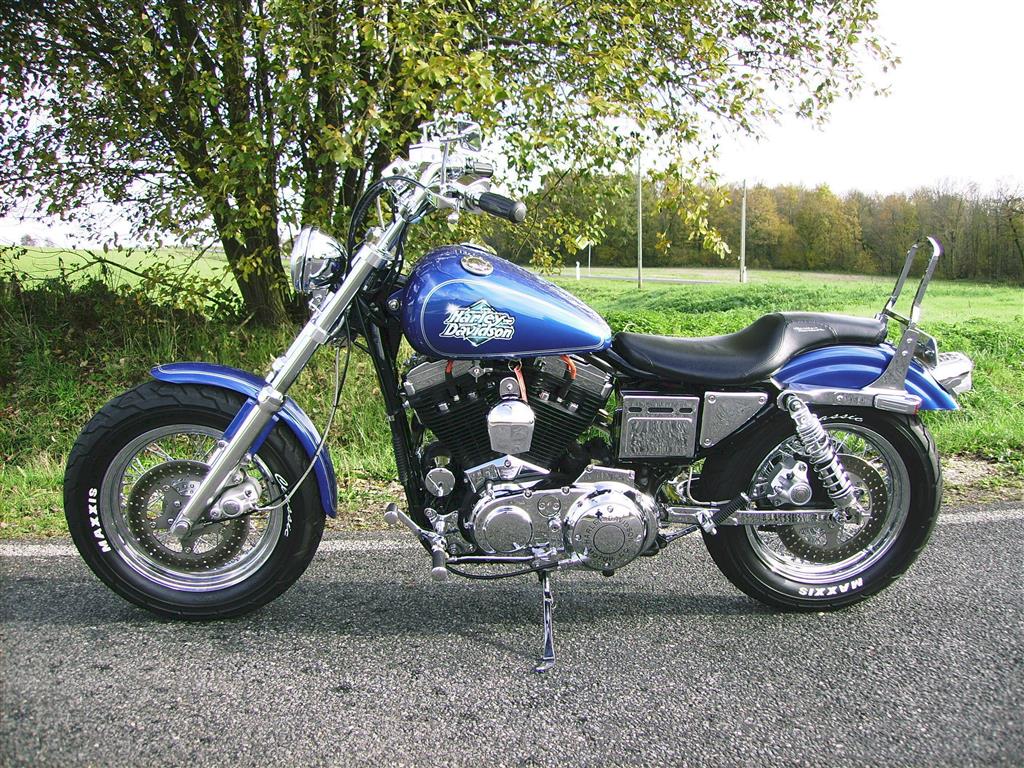

tés large + 6deg et -2" sur les tubes (en bas premiere page) http://sportster.xooit.com/t137-mon-ex-883-un-modele-94.htm
Ca fait vraiment bien un peu d'angle en fait, après le rendu avec une roue d'origine de night ça fera peut être pas pareil. Et quand tu as changé tes Tés justement au niveau conduite ça a changé quelque chose pour toi. Fellhing différent, moins incisif, ou c'est plutôt un genre esthétique différent...

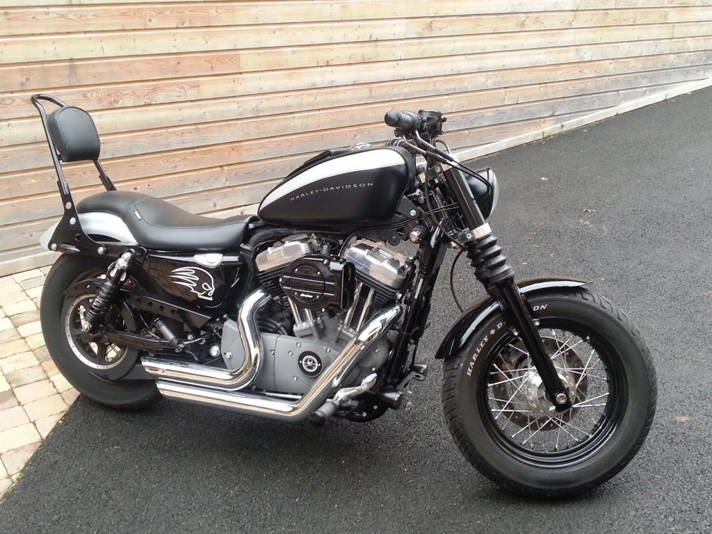

Salut ,
un autre exemple avec la mienne tés larges + 6° avec une roue de 16 " :
eagle A+

@axel r :
merci ! Okay
en fait la direction est plus lourde dans les manœuvres a basses vitesses et un peu moins maniable je dirai , mais c'est une habitude a prendre mais tu t'y fait très vite ! sinon en roulant y a pas beaucoup de difference ! Wink
les tés viennent de chez Zodiac a titre d'infos
eagle A+
