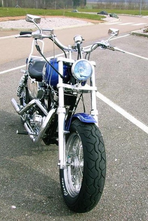

Salut ,
une p'tite photo de l'avant que j'ai retrouvée :
eagle A+

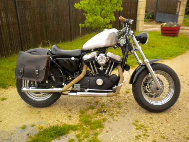

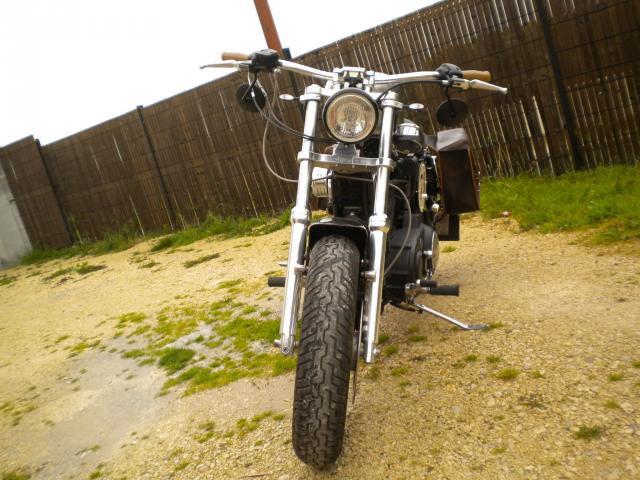

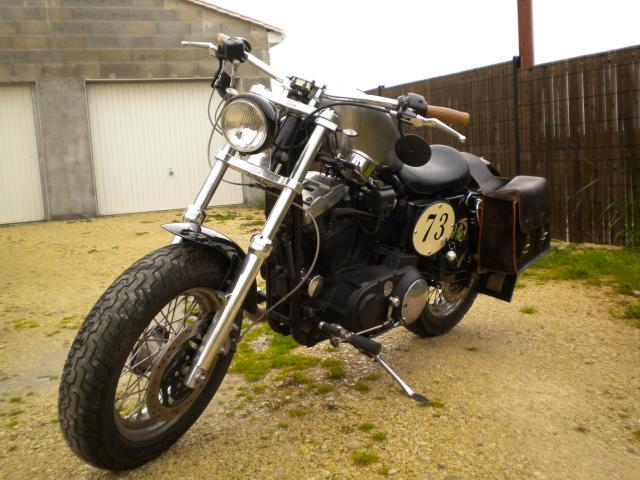

on sait jamais, si ça peut aider.
Mes tés larges étaient déjà monté sur ma bécane, ce sont des ZEL. ils sont en alu massif. l'angle de chasse est le même qu'à l'origine.
En faisant l'essai de la bécane d'un pote avec les tés d'origine, j'ai pu remarqué, en dehors du poids du train avant en marche lente, un rayon de braquage réduit. mais la différence reste minime.
mais pour rien au monde je ne mettrait des tés d'origine.
voici quelques tofs.
