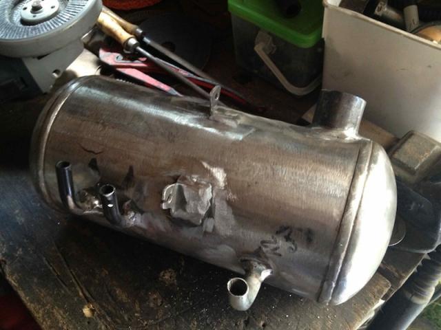

Bonjour,
j'ai fabriqué un reservoir d'huile avec un extincteur mais pour le circuit interne du réservoir j'ai des doutes
et je ne voudrais pas casser le moteur ....
J'ai vu un post sur ça mais mon circuit n'est pas le même...
Sportster 883 DE 1995 :
Tuyau inf diam 13 alimentation positionné en bas du réservoir et aspirant partie basse réservoir
Retour d'air diam 7 positionné en bas du bac mais entubé vers partie haute du bac pour légère pression d'air ( 100g )
Tuyau retour diam 10 positionné en bas du bac mais entubé vers partie haute du bac pour retour d'huile
Je pense que c'est le circuit initial et c'est celui que j'ai reproduit dans mon bac mais quand je démarre la moto je ne voit pas trop de remous dans le bac et j'ai peur de casser le moteur !!!!
A moins que le circuit commence à débiter qu'a partir du moment ou l'huile atteint une certaine température ....
HELPPPP je voudrais des experts en méca qui puissent m'éclairer ......

Salut ,
quand tu demarres ton moteur , si ton voyant de pression d'huile s'eteint et que tu n'entends pas pas de bruit de culbuteur , c'est que ta pression d'huile est bonne , sinon tes poussoirs hydrauliques se desarmorceraient et la tu entendrai tes culbuteurs qui claqueraient Wink
Et des remous comme dit plus haut , y en a pas a part quelques bulles en surfaces Wink
Et la pression d'huile s'etablie au demarrage du moteur ( quelque soit la temperature) Wink

ok et merci ,
j'ai démaré et laissé tourné 2mns par de bruits de culbuteurs donc je suppose que c'est bon. Laughing

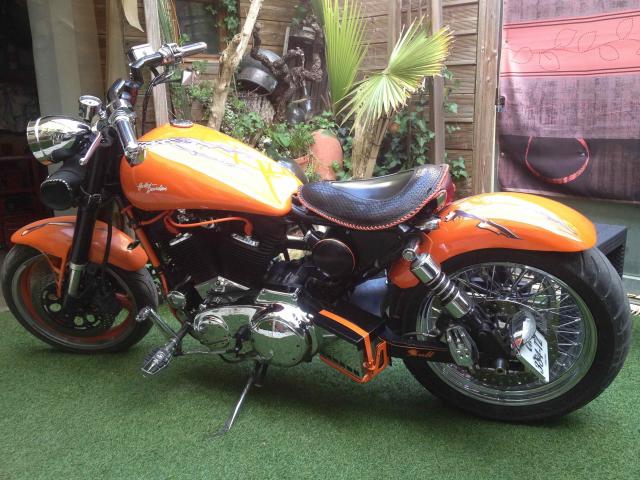

Message fabrication reservoir d'huile Répondre en citant
Bon des tofs du reservoir
et fabrication et déplacement du bac batterie

Très beau ce bidon d'huile, joli taf Okay
Après et ce n'est qu'avis perso, je ne trouve pas l'esthétique dans ce type de cadre qui est trop gros et épais pour la finesse d'un bidon rond.
Ensuite pour la batterie, n'as tu pas peur de la faire frotter en tournant ?
La batterie ne toucheras pas c'est un effet d'optique avec la photo elle est plus haute que carter moteur
le jour ou elle touchera je serais a côté d'elle par terre
Après je voulais justement ajouré un peu au niveau ar et puis c'est la seule chose que je n'avais pas encore modifié ...

C'est sûr qu'une fois peint et la selle au dessus, cela n'a pas le même effet.
Pour la batterie, me semble pas loin d'être au même niveau que le repose pied, encore un effet de perspective ?
Mais si c'est au niveau du repose pied, ça frottera forcément un jour Very Happy
C'est vraiment un effet d'optique ça ne risque vraiment pas de toucher car l'angle est beaucoup plus haut
il faut presque que la moto soit couchée au sol pour toucher
