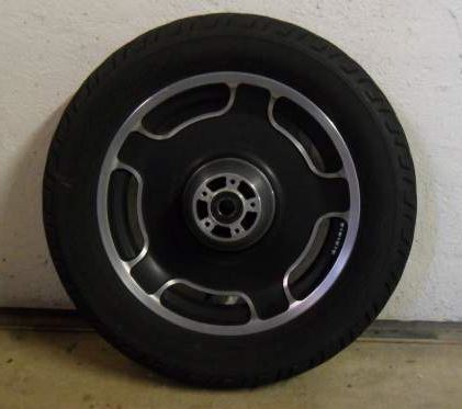

petite question Embarassed
sa peut aller sa sur un nightster avec des tes larges bien sur????????????
http://www.leboncoin.fr/equipement_moto/471732797.htm?ca=18_s
vieillir j'ai pas le choix...grandir j'ai pas envie ...fuck!!
the torn bike

Salut ,
Sans de sérieuses modifs je te dirai non ! mais bon tout est possible ! Rolling Eyes
Et en plus le look , je sais pas mais perso j'aime pas du tout (mais ça n'engage que moi) Embarassed après c'est ta moto et c'est toi qui roule avec !
eagle A+
