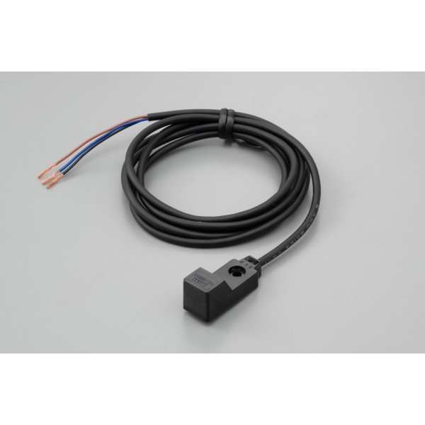

Ancien compteur : Conti CHR Digital, ce kit comprenait le compteur, le capteur de vitesse ainsi que le câblage nécessaire :
Mon nouveau compteur est un Daytona Velona, muni de tout son câblage a l'exception du capteur de vitesse que j'ai quand même pris soin de commander en plus :
En suivant le mode d'emploi fourni (en anglais), je pensais m'en tirer, mais non.
Le compteur s'allume, les menus sont à priori opérationnels, mais pas moyen de voir cette belle aiguille bouger lorsque je roule.
Notez que j'ai essayé avec l'ancien capteur et le nouveau, la notice me dit juste de le placer près d'un des écrous du disque à une distance entre 1 et 3 mm.
Et notez également que sur l'un d'entre eux se trouve un aimant qui, j'imagine, sert pour le capteur.

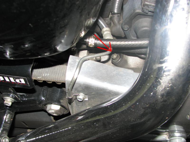

Messages: 22 978
Message Problème installation compteur MMB Répondre en citant
le capteurl se trouve au dessus du pignon de sortie de boite
Mar 22 Avr - 18:14 (2014)

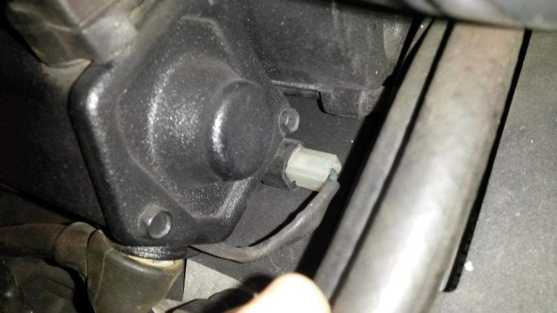

Mon carter à l'air un peu différent de celui en photo plus haut.
Le fil qu'on y voit c'est le capteur ?

Messages: 22 978
non c'est pas celui ci
il est la en rouge
celui que tu montre c'est la fleche verte
Mar 22 Avr - 19:40 (2014)

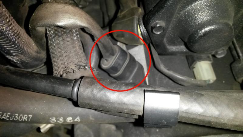

Messages: 22 978
la prise du capteur
Mar 22 Avr - 19:42 (2014)
Du coup ce serait plus celle-la ?
