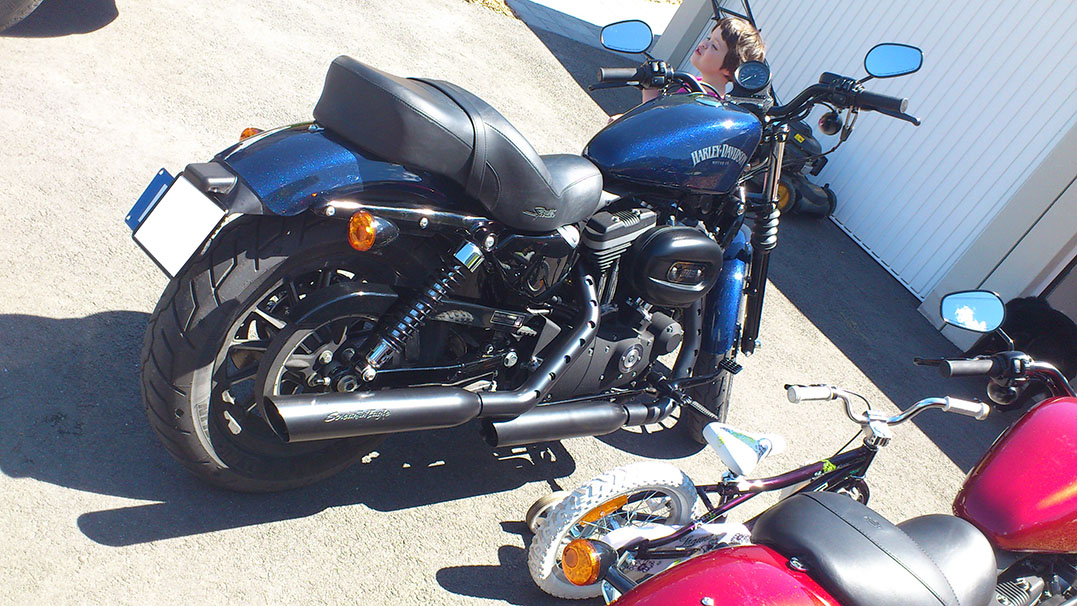

bon, pas encore reçu le sissy bar, mais voici quand même une photo :

C'est quoi cette selle? Elle semble énorme! Shocked

c'est la sundowner (selle HD) pour sportster.
Elle est énorme, mais confortable pour mes 100 kilos. C'est d'ailleurs à cause d'elle que je vais ajouter un sissy bar, histoire de moins voir ce gros "pouf" à l'arrière

Ah oui, la Sundowner, j'ai vu sur catalogue ... Trop gros pour moi, mais certainement confortable, ça, oui!
T'as deux Iron? (la rouge à droite ...)

La rouge, c'est celle de ma femme Smile
