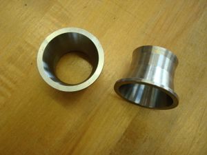

Je viens de commander des powers cones de la marque Küryakyn...
http://www.ksmotorcycles.com/autres-pieces-detachees/84905-kuryakyn-ar-powe…
J'ai pris les plus cher à 39€, mais ils ont l'air taillés dans la masse et en inox...
Contrairement à ceux là qui moins cher, ils sont en inox mais en tôle embouti...
Ou ceux là qui sont encore moins cher, mais il sont en simple acier...
Je les monte, je refais ma carto via smart tune et zou... Okay

Sinon, j'essayais de comprendre le principe des cônes...
Je me disais que le flux de gaz d'échappement à un régime constant est d'un débit X. Le diamètre des cônes fait qu'il doit diminuer le le diamètre pour le passage des gaz.
Donc étant donné que le débit ne change pas (ou quasi pas) à régime constant, le diamètre réduit à la sortie de la soupape doit accélérer le flux des gaz et donc propulser les gaz imbrûlés plus loin dans le tube d'échappement...
Donc, ça pète moins juste à côté des soupapes, soit ça pète soit plus loin dans le tube, soit ça pète pas... Mr. Green
Dim 2 Juin - 18:12 (2013) Visiter le site web du posteur
Messages: 12 257
Message Cones anti reversion? OUI ou NON Répondre en citant
Ca reste dans l'idée des bandes thermique (soit-disant), elles maintiennent les gaz brûlés plus chaud, donc ils circulent plus vite... Okay
Donc avec les cônes, les gaz accélèrent à la sortie de la culasse et les bandes thermiques accélèrent les gaz en les maintenant plus chaud...
C'est plus une moto que je vais avoir, mais une moto à réaction propulsée par les gaz d'échappements! Mort de Rire

T'as pas du bien comprendre... Les powers cônes se montent dans le tube juste à la sortie de culasse! Wink
Comme ça:

Bon, voilà c'est monté...
Bilan, plus aucune détonation, on dirait que les gaz imbrûlés, s'ils doivent exploser, le font plus loin dans le tube d'échappement! Je dis ça car j'entends un très léger "pop-pop" parfois...
Ca confirmerait bien la théorie que dans des pots courts et vide, comme les miens ou des Vance Shortshot, il y a bien une remonté d'oxygène qui -avec les gaz imbrûlés- favorisent les pétarades...
