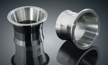

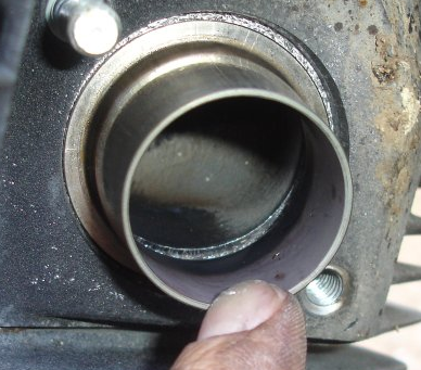

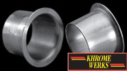

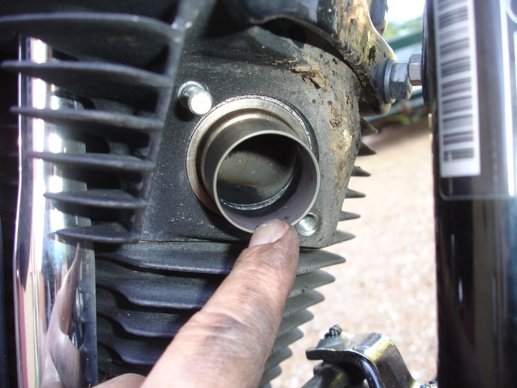

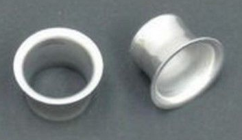

et pour les cônes, il y a des différences entre les différents modèles ci-dessous ? un retour d'expérience ?

sur ta premiere tof ce sont des Khrome Werks ??? si oui tof 1 et tof 3 idem...car les miens viennent de chez big jack et ce sont des kromes werks...
les miens sont en tôle fine, le bords est bien plat et match correctement avec mes shortshots qui a une bords un peu arrondi...d'ou le fait que j'aime bien les joints tresse SE de HD car l'empilement joint tresse / cône / pot me semble adapté ...
cependant, la prochaine fois que je démonte/remonte, je testerai l'empilement : joint tresse SE / cône / joint tresse SE / pots ... un peu cher de joints mais vu que les joint SE sont moins épais presque de moitié que les joints d'origine... 1 ça passera c'est sur...2 cela rendra l’étanchéité cône /pot plus parfaite.

je ne pense pas que 1 et 3 soient identiques. là ou repose le cône sur le joint, le 3 à l'air plat et le 1 ne semble pas l'être.

les KHROME WERKS sont droits alors que les KURYAKYN ont une forme plus travaillée.
quelqu'un sait ce que ça peut apporter comme différence ?
SUPERMAN, toi qui as les KURYAKYN, ton avis SVP Big

Okay Je viens de vérifier la commande que j'avais faites chez big jack...les miens sont des Khromes werks et oui, le tube est "droit" ...il n'y a pas de rétreint comme sur les mcs544631 power cones
