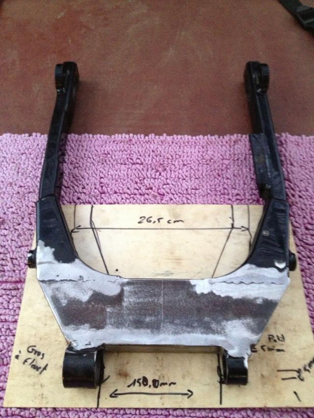

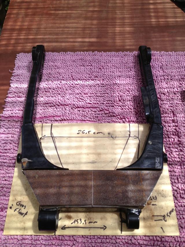

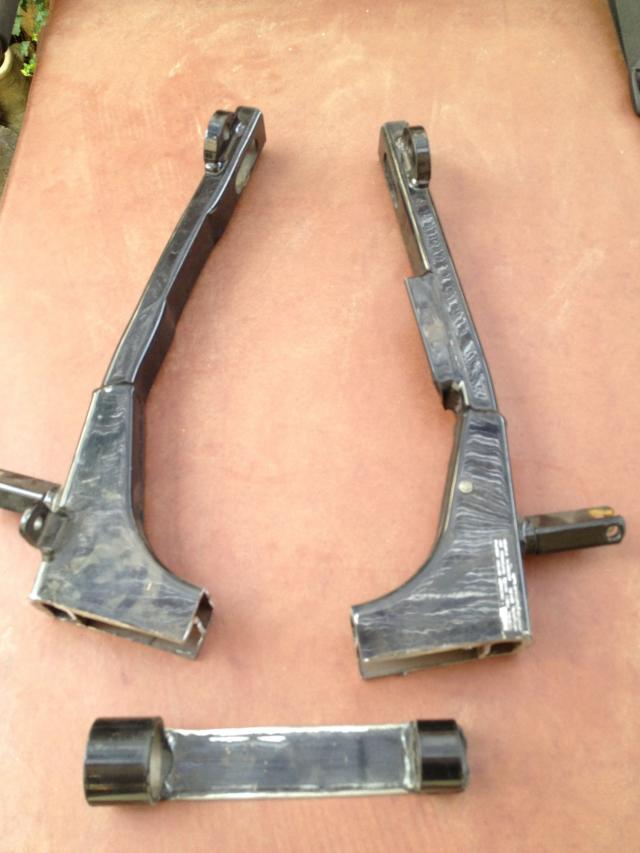

Bon comme j'aime bien bricoler et que je n'avais rien à faire sur ma brelle
Je me suis lancé dans la fabrication d'un bras oscillant pour passage pneu jusqu'a 240.........
          PRISE DE CÔTE ET ON COUPEEEEEE
                   ENSUITE APRÈS PLUSIEURS ESSAIS, COUPE  D'UN TUBE 40X80 32CM DE LONG

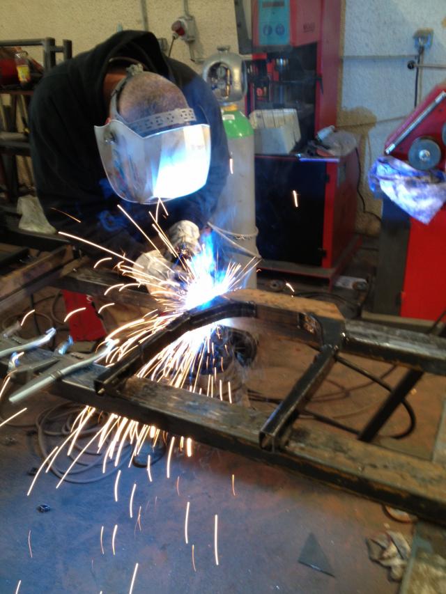

                        LA SUITE DE L'AVENTURE POUR LA SOUDURE DANS LA JOURNÉE

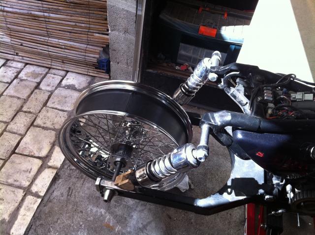

EN FAIT J'AI DÉJA UN BRAS AR LARGE AVEC GROS PNEU SUR MA BRELLE ET COMME J'AVAIS CE BRAS ( SUR LES BRAS  Laughing  )
ET PUIS IL PLEUTTTTT DONC AU LIEU DE RIEN FAIRE JE LE MODIFI ...
POUR LES AMORTOS ÇA DÉPEND DE CE QUI EST FAIT AU MONTAGE MAIS NORMALEMENT ON GARDE LA MÊME ENTRAXE ET CELA DOIT PASSER AU PIRE FAIRE UNE LÉGÈRE REHAUSSE ....

        ÇA SOUDE
C'EST SOUDÉ
ENSUITE POUR UN MEILLEUR RENFORT JE VAIS FAIRE DESSUS ET DESSOUS 2 TÔLES EN 3MM D'ÉPAIS QUE JE SOUDERAIS ET QUI PRENDRONT LA FORME ARRONDIE DU BRAS

Ok. Mais tes fixations d'amortos en haut et en bas ne vont plus être alignées.

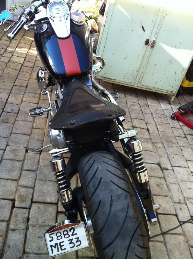

OUI BIEN SUR QUE LES AMORTOS NE SONT PLUS ALIGNÉS , SUR LA MIENNE J'AI FABRIQUÉ DES ENTRAXES AVEC DES TUBES EN 4MM D'ÉPAIS ET POUR LA FINITION CHROMÉ J'AI MANCHONÉ DES PIEDS DE TABLES INOX DE CHEZ LEROY MERLIN Okay
BON CELA ETAIS LA 1ÈRE SORTIE SUR ROUTE MAIS DEPUIS PEINTURE ET TOUS LE RESTE A ÉTÉ FAIT
C'EST JUSTE POUR TE MONTRER

SINON L'AUTRE SOLUTION ÉTAIT DE DÉCOUPER LA PARTIE DU CADRE ENTRE LES DEUX SUPPORT DE LES ÉCARTER AVEC UN VERRIN ET DE RESSOUDER UN TUBE PLUS LONG ENTRE LES DEUX MAIS BON J'AI JOUÉ LE FLÉMARD ET LA RAPIDITÉ ... Embarassed

Problème : Les entretoises horyzontales que tu as mises sur les fixations supérieures des tes amortos risquent de se plier au premier nid de poule. Il y a un bras de levier, de la longueur de tes entretoises.
Je serai toi je ferai une tige traversante horyzontale sur laquelle s'attachera tes 2 amortisseurs, et qui résistera bien mieux à la flexion et au nids de poule.
En plus tu as la place, ton pneu ar ne touchera pas cette tige traversante.

EH BIEN CELA FAIT UN AN QUE JE ROULE COMME CELA ET AUCUN SOUCI EN PLUS LA SECTION DES VIS ET DU 12 COMPARÉ A L'ORIGINE QUI EST BEAUCOUP PLUS PETITE , JE MÉTAIS POSÉ SE DOUTE MAIS PAS DE SOUCIS

Bon... comme tu veux.
Pour ma part je persiste à croire que niveau sécurité c'est pas génial... Cool
