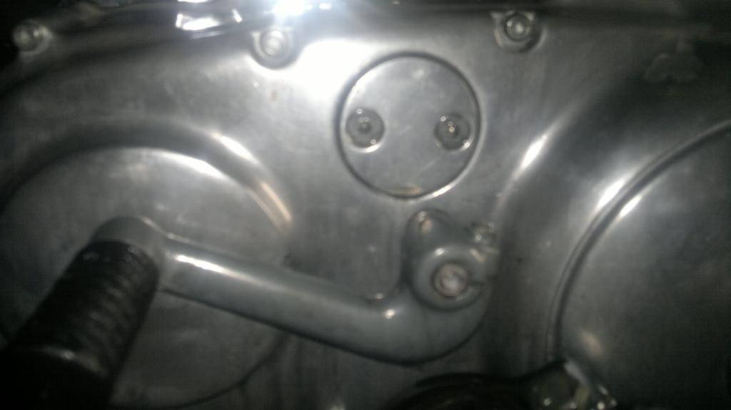

bonjour a tous,
j'ai un probleme 3 heures decu et toujours pas resolu.Je cherche comment faire
pour ouvrir le bouchon de remplissage de huile de boite.
degrippant w40 j'ai laissé agir rien n'y fait pour devisé c'est deux vises.
Si quelqu"un a un conseil car du coup la moto et bloqué ????!!!!

Cle dans la vis, coup de marteau sur la cle pour decoller les filets et c'est bon

oué j'ai fait mes impossible sa n'a meme pas bougé de 1mm du coup je galere comme une merde

Salut ,
si t'as pas vidangé ton huile de primaire , fait chauffer ton moteur et essayes avec le moteur chaud ! Wink
mais normalement c'est pas serré fort !
sinon a part la solution de Sith , je vois pas Embarassed

j'ai plus d'huile justement moto bloqué je laissé le temps que la w40 degrippe . Je te remercie jcrois que je vais etre bloqué Sad

 heu y'a plus de courage la !!! elle n'a pas bougé pendant 2 3 semaine car bougie hs ce matin partie cherché les pieces chez harley
et la rebloqué la misere

tu ne peux pas remplir par le derby cover?

 c'est l'autre entre a droite ? Si c'est sa je peus enlevé seulement 1 vis l'autre est aussi bloqué.
Je ne sais pas du tout comment faire je viens de ressayé mes impossible
ou tournevis a choc si tu as !!!!
mais la solution de Sith est la plus simple
et rapide
essai de faire cela avec des embouts qui se monte sur un cliquet !!!!
pour eviter de taper en biais ......... et de foirer l empreinte !!!

perso je prefere le tournevis à choc, c'est moins destructeur pour les tetes de vis

un chasse goupille court au diamètre de la tète de vis , un coup sec avec un gros marteau,( pas un truc de tapissier) sur la tète de chaque vis ( en plus ça reforme l'emprunte de clef que tu as certainement foiré) pas une masse de 10 kg hein non plus , je veux pas rembourser ton carter en alu Mr. Green

c le pb de l'alu c la corrosion on est toujours em... avec les vis , en plus là ya un p"tit joint torique derrière qui colle Rolling Eyes

tournevis a choc est la solution , j ai eu la même expérience Okay
