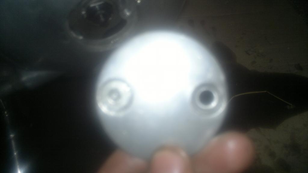

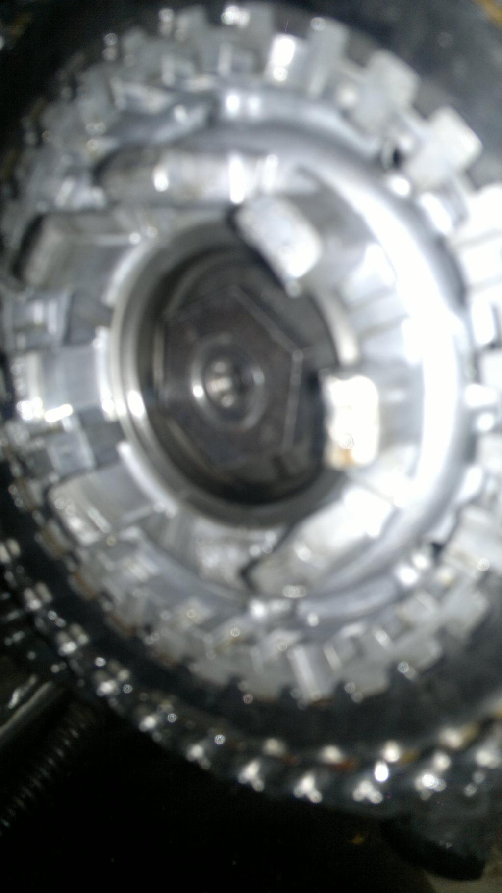

slt les gas me revoila. Bon ba j'ai des bonnes et mauvaise nouvelles.
Les mauvaise : carter a changé entier ( voir sur les photos pk ) et la vise a eu raison elle est reste dans la trappe.
j'ai comme meme malgres tout essayé de l'enlevé apres car je veus gagné mes impossible la garce et coincé.
Les bonnes : 1 trappes enlevé, et vous n'avez pas a payé un carter neuf lol
Bon pour la suite faut que j'arrive a enlevé ce carter. Je vois pas terrible sur ton schema le numero 1 c'est le gros ecrous celui la est enlevé.Par contre il me semble que le 2 je ne les pas enlevé Wink

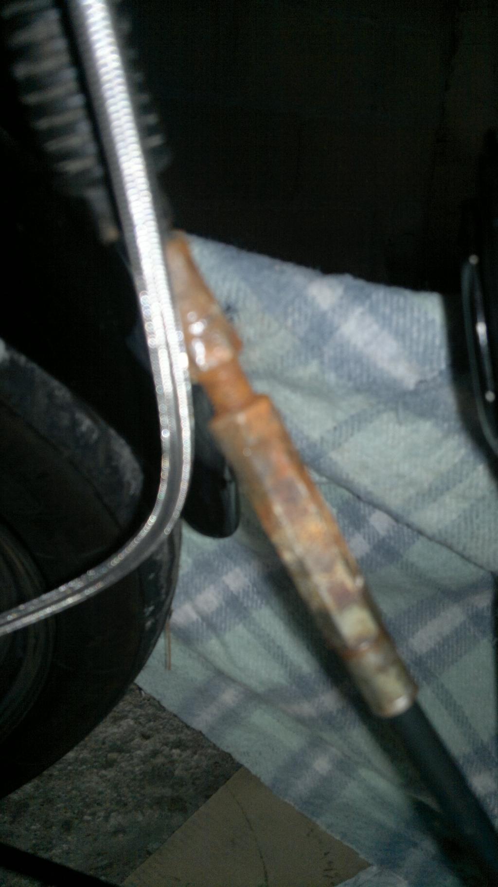

cable d'embrayage rouillé de chez rouillé

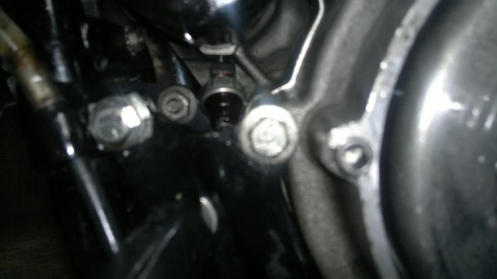

Re ,

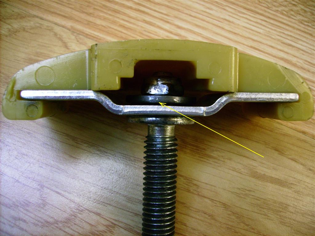

tu pourra pas l'enlever completement le tendeur , faut que tu le desseres completement comme sur ce shema :
voila une photo d'un que j'avais remplacé pour que tu vois comment c'est fait
eagle A+

hdjonathan
Inscrit le: 27 Avr 2013
Messages: 123
Localisation: eure et loir
Message help ! cherche mecano pour changé la noix d'embrayage Répondre en citant
eagle52 a écrit:
Re , tu pourra pas l'enlever completement le tendeur , faut que tu le desseres completement comme sur ce shema :
eagle A+
putin j'ai trop de mal a comprendre t'a phrase je vien de relire je cherché un autre "boulon" a enlevé je n'avais pas compris le filetage avec
une empreinte a 6 pan.
j'ai etais voir sur la moto et c'est bien sa que j'ai oublié donc demain soir c'est parti pour enlevé.
je te remerci de m'aidé c'est pas evident de trouvé cet empreinte lorsque lon conné pas

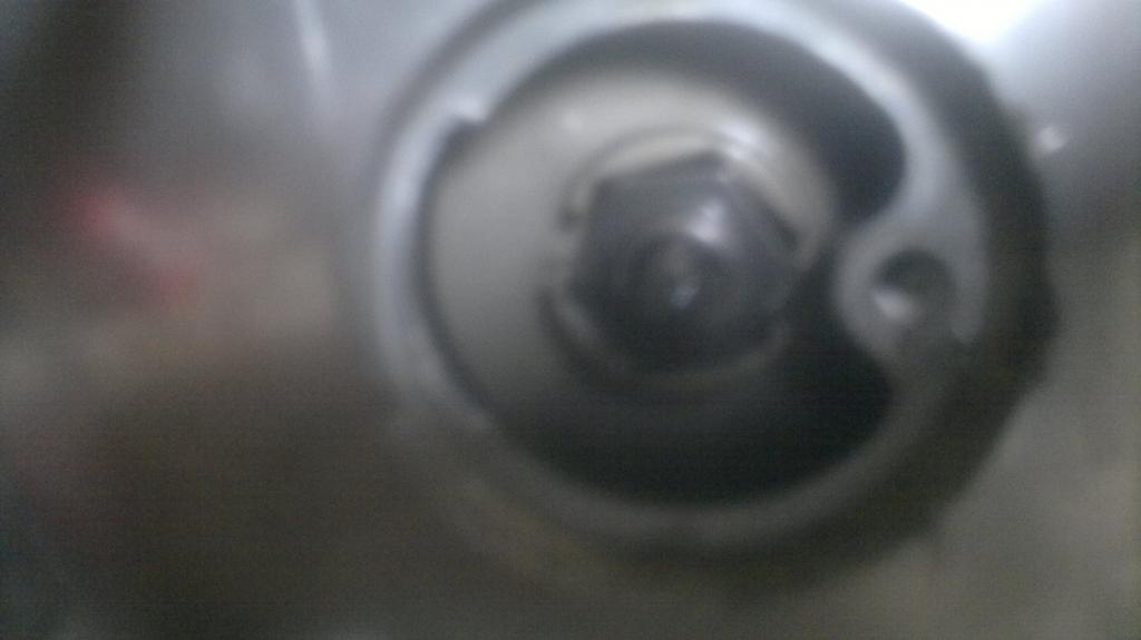

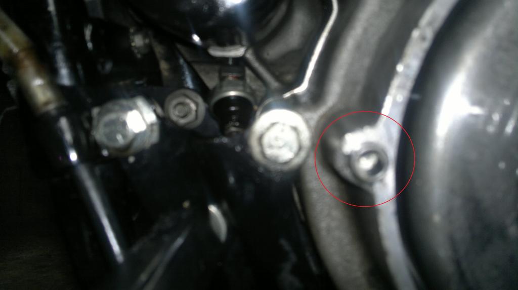

bon ba voila carter enlevé reste a demonté le cable d'embrayage.quelque mauvaise nouvelle encore. y'a une pattes de fixation  qui a petté et une patte
a l'interieur de la boite de vitesse qui ce baladé.
Fait chie.........
Et la vis de serrage de la chaine qui est K.O donc me demandé pas pourquoi je ne comprend pas pk tout ce barre comme sa.
Fait chie.........
Je suis assez poisseux en ce moment
Salut ,
desolé , mais on voit pas bien sur tes photos , mais c'est quelle patte de fixation qui a pété et comment tu sais qu'il y a une piece qui se balade dans la boite de vitesse (elle se trouve derriere l'embrayage Rolling Eyes ) ?
Et pour aider a distance c'est pas simple sans bien comprendre Embarassed
bon courage Wink
eagle A+
Jeu 23 Mai - 08:02 (2013) Skype

oué je vais reprendre coorectement les photos t'a l'heure pour que vous voyez mieu, et surtout mieu comprendre.

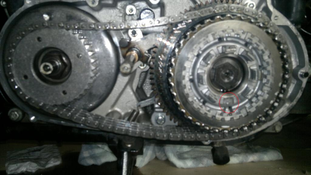

la c'est ce qui a en rouge
