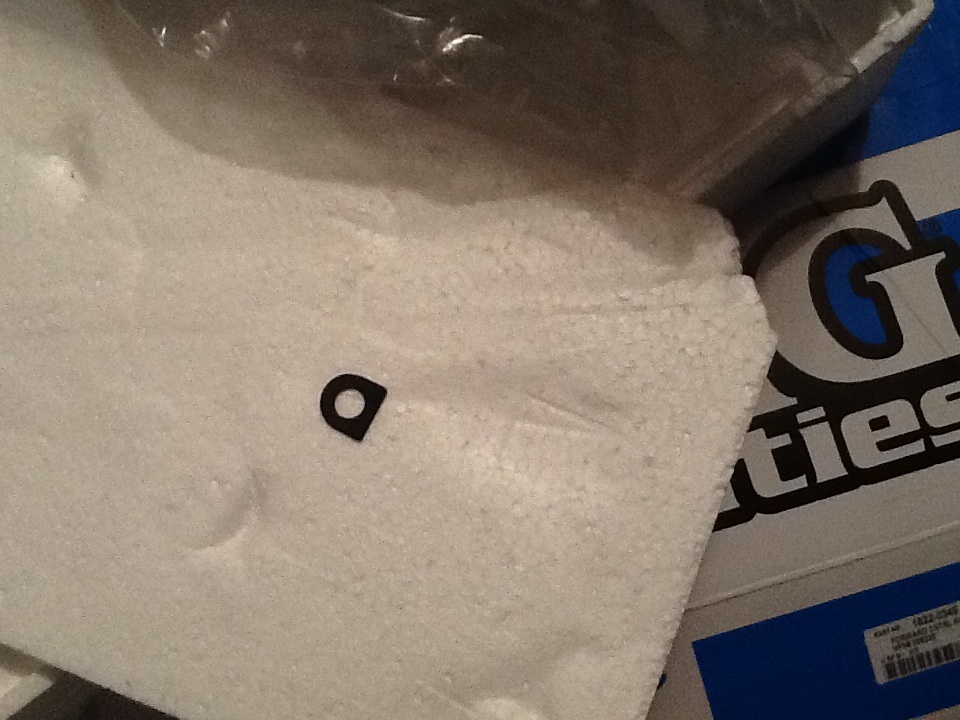

Je viens de recevoir mes commandes avancées drag specialties pour mon iron et j'ai un petit soucis
Il y a une espèce de rondelle arrondi sur un bord et légèrement courber , sur la notice il y as marquer washer footpeg spring , apparemment ça va au cale pied mais je ne comprend pas comment elle se mets

Avec une photo on verrait deja mieux Mr. Green
Mais si c'est a laquelle je pense, elle s’insère dans la chape qui recoit le repose pied pour rattraper le jeu et eviter le "flottement" du repose pied dans la dite chape

Oui ça doit être ca mais elle est un peu tordu donc il faut forcé ?
Ven 24 Mai - 20:38 (2013)
Message Commandes avancées problème Répondre en citant
Ben oui sinon y a du jeu, et le but c'est de pas en avoir

J'ai mi la photo je sais pas si tu la vois

C'est bien ca Okay

oui tu as la meme chose sur le kit repose pied harley. Effectivement le but est de "rigidifier" le cale pied dans son logement. Dans le cas de l'installation de mes cales pieds, il a fallu introduire cette pièce en la forcant dans son emplacement.

Et tu as pas une technique pour la mettre et le sens ?

pour la technique c'était je rentre ca en force en callant le cale pied dans son logement... Embarassed
et pour le sens j'ai mis la partie droite de la pièce contre la partie droite de l'encoche du cale pied.
de tt maniere je ne suis pas sur que le sens change grand chose. à mon avis la cale est surtout là pour assurer une epaisseur empechant le jeu du cale pied.
