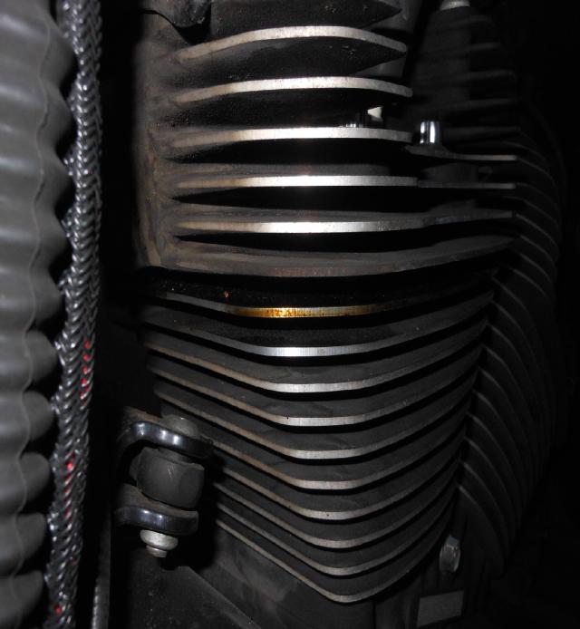

salut a tous.
Vue mon ignorance dans la mécanique Embarassed je viens vous pour avoir quelque conseilles avant d’aller au concessionnaire pour pas me faire rouler .
J’ai quelque perte et trace d’huile à chaque fois que je roule longtemps.
Je dois m’en inquiéter ??

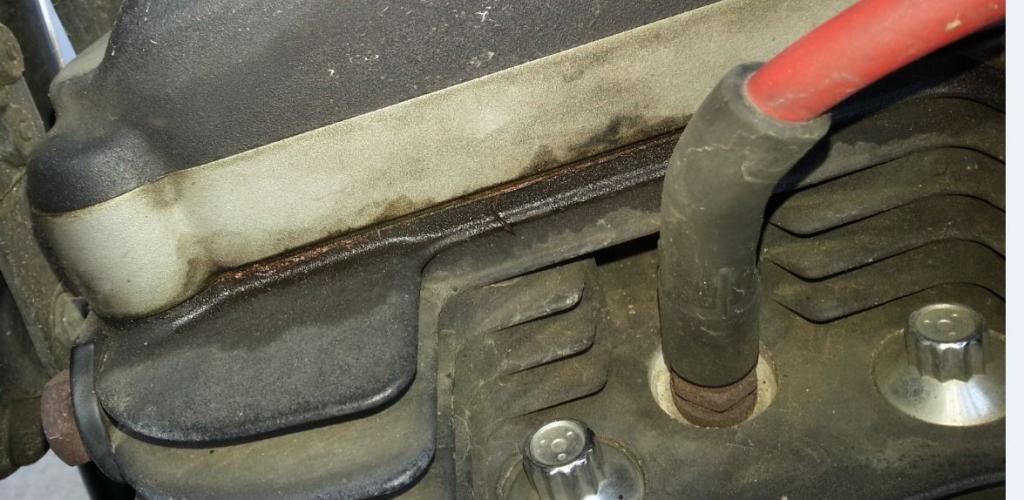

Sur la photo du haut, çà ressemble à un suintement des cache-culbuteurs mais vu que c'est tout le long, je pense que le joint est à changer.
Photo du bas, est ce que l'huile provient de la fuite montrée par la photo du haut?

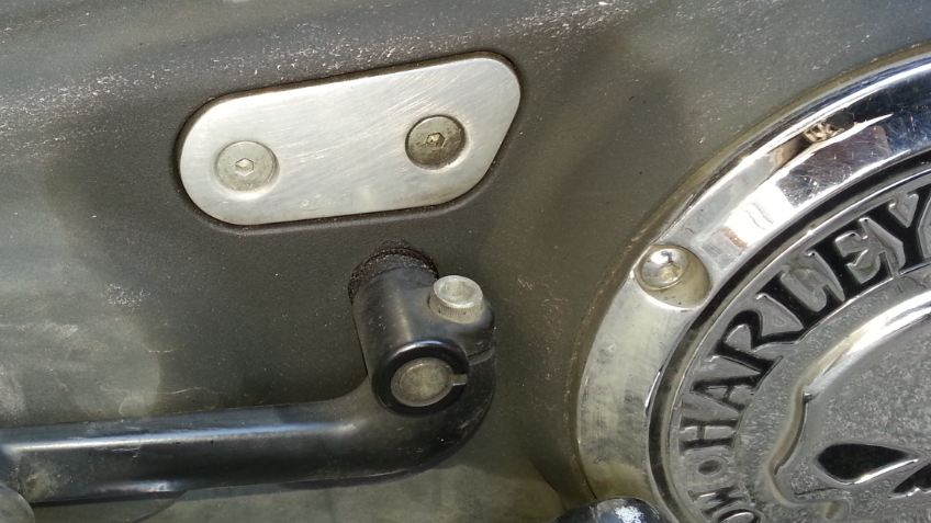

Sinon vérifie le joint de la trappe (au dessus de ton levier de vitesses).
Avis des cracks en mécanique...

Cache culbu pour le haut
Pour le bas, change le join de l'inspection cover, c'est ptet le primaire

Effectivement les joints ils sont d'origine.
C'est difficile à changer ?

non pour celui dessous (inspection cover)...y a 2 vis c'est fait en 2 sec...
pour l autre c'est un peu plus chiant

Je pense plus au joint du sélecteur de vitesse car c'est là que ça a l'air d'être le plus gras.

ouais mais celui du sélecteur est plus compliqué à changer.
