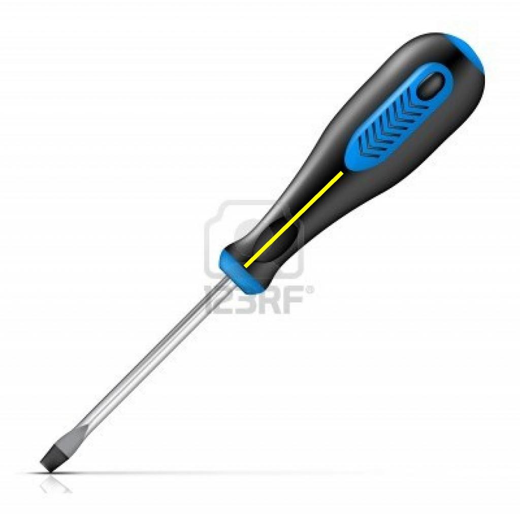

une petite astuce , pour regler cette vis de richesse , c'est de faire un repere sur le tournevis (comme en jaune sur la photo) pour se reperer et compter le nombre de tour facilement pour la desserer et la resserrer , c'est comme ça que je fait Wink
et en utiliser un assez court pour pas etre ennuyer ( faire gaffe aussi , c'est une vis en laiton donc assez fragile ) Wink
