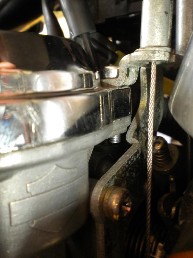

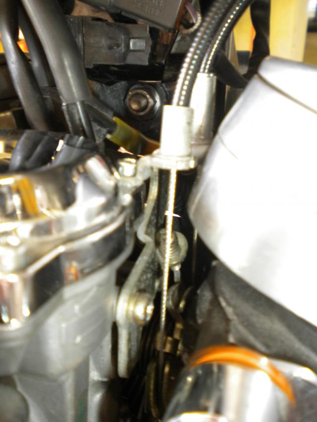

voici quelques tofs de mon carbu.
merci par avance pour vos réponses Mr. Green

La piece 310 va sous le support de cable d'accelerateur photo si dessus mais c'est vrai quand tu demontes la premiere fois tout saute Sad et cette piece le collar merci eagle tu te demande d'ou elle vient Okay

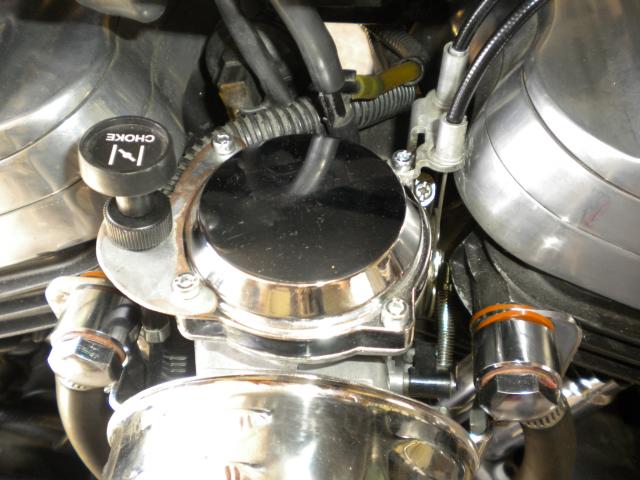

En tout cas idée de mettre le starter à cette endroit-là.
Quand on démonte le carbu, tout vient avec, et plus besoin de désserrer le gros écrou d'à peu près 17 Rolling Eyes ..., à l'origine, qui fixait la tirette de l'autre côté de la moto.
