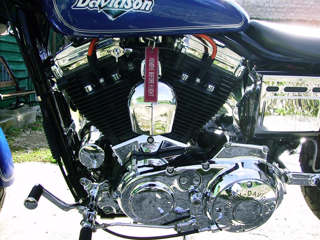

Salut ,
Perso , l'an dernier , j'avais redonné un coup de neuf a mon moteur , en le repeignant avec de la peinture HT noire satinée au pinceau et ça le fait bien , après un degraissage ,un coup de brosse metallique et passage a l'air comprimé pour enlever les poussieres :
après faut demonter un maximum de pièces pour atteindre les recoins et travailler dans de bonnes conditions Wink
PS : mon moteur a plus de 110 000 bornes et c'est un modele ' 94 Wink

eagle52 a écrit:
Salut , Perso , l'an dernier , j'avais redonné un coup de neuf a mon moteur , en le repeignant avec de la peinture HT noire satinée au pinceau et ça le fait bien , après un degraissage ,un coup de brosse metallique et passage a l'air comprimé pour enlever les poussieres :
eagle A+
wa j'ai encore du boulot pour quel ressemble a sa ma 883 et la peinture tu la acheté ou ?

Salut ,
@hdjonathan : Merci Wink c'est de la peinture que tu trouves en magasin de bricolage :
http://www.peinturesjulien.fr/decoration/peinture-hautes-temperatures
eagle A+

eagle52 a écrit:
Salut ,
eagle A+
T'as fait tout ça au pinceau?
WE ARE WHAT WE ARE...
Sam 25 Mai - 11:50 (2013)
eagle52
Messages: 685
Message Peinture cylindre moteur Répondre en citant
re,
@daniel210567 : oui , oui tout au pinceau , avec un assez fin pour passer entre les ailettes de la culasse et des cylindres et un autre plus large pour le reste Wink
Après pour faire un travail propre faut demonter un maximum de pièces et masquer ce qu'on ne peut pas ou veut pas demonter avec du ruban de masquage comme celui que les carrossiers utilisent , ça represente un taf assez long a faire mais ça le fait bien , maintenant on peut le faire a la bombe aussi comme Darkvenus l'a fait (elle avait fait un tuto la dessus sur le forum ) et c'est nickel aussi Okay
