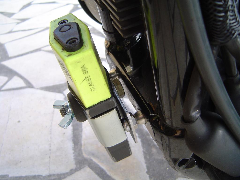

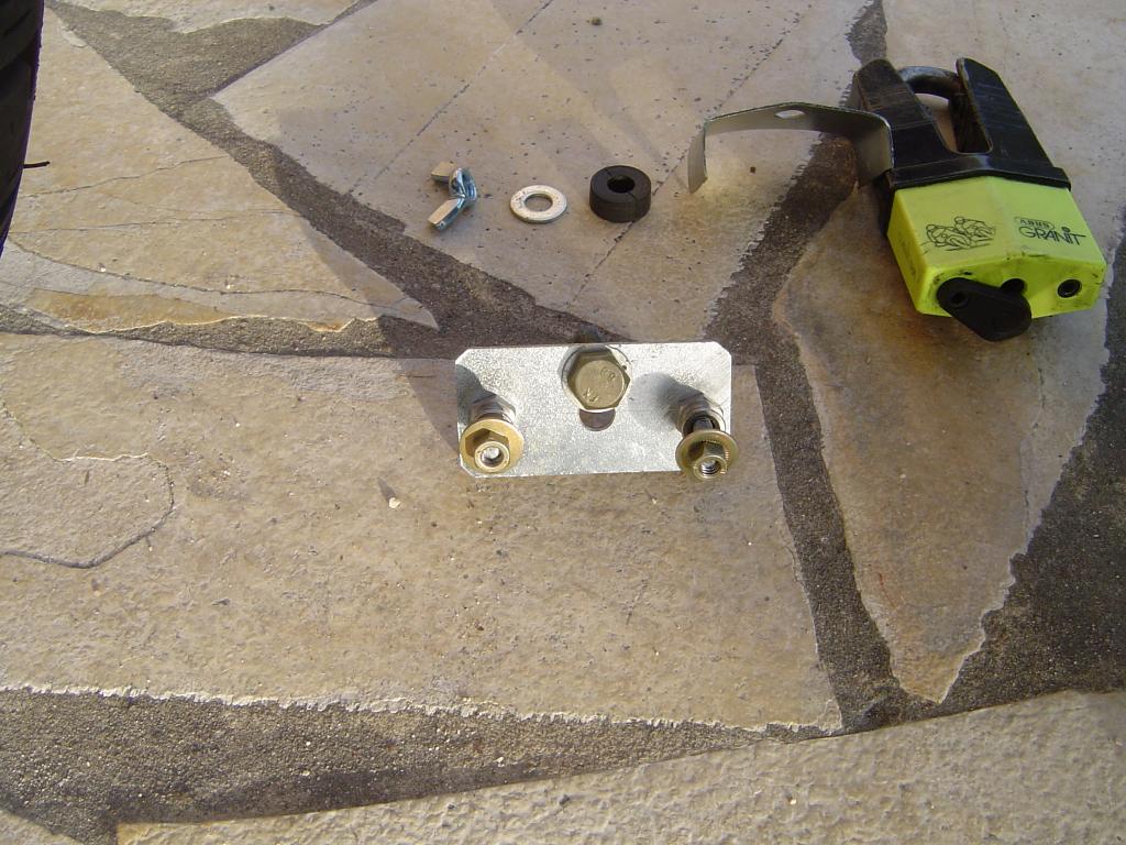

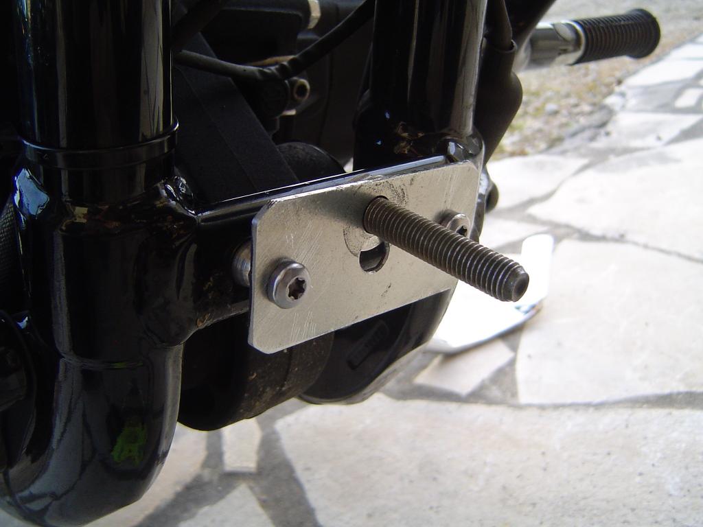

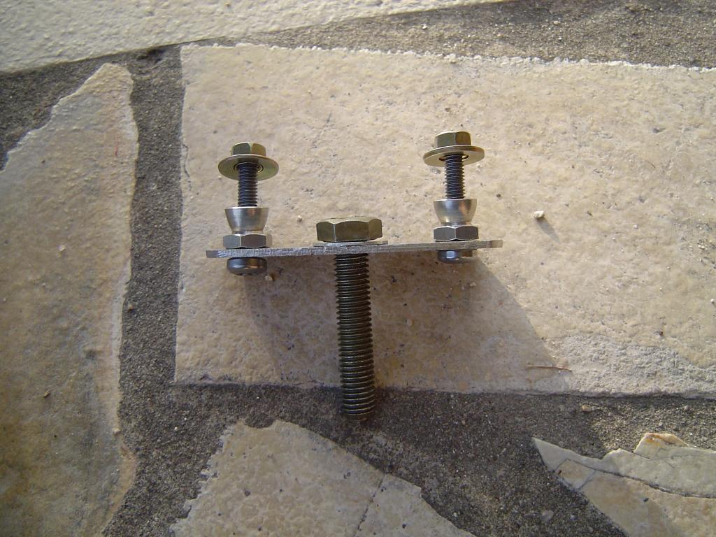

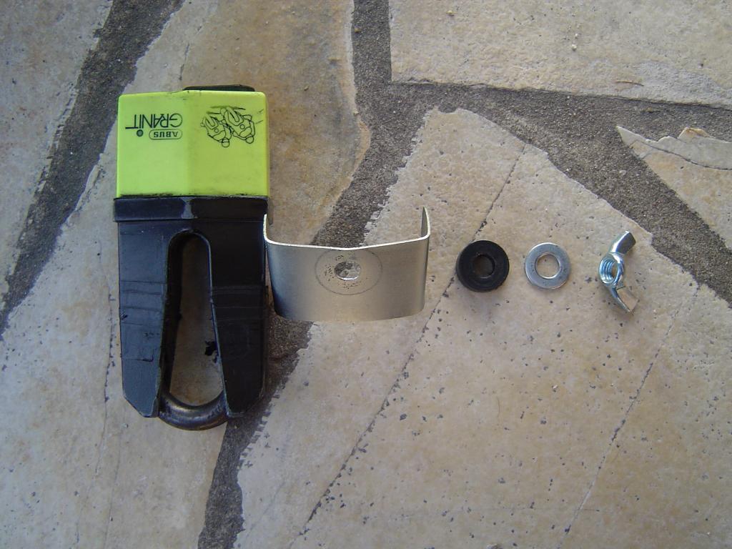

slt
bon ne sachant pas quoi faire cet aprem
je participe un peu au tuto support U / Bloc disque Mr. Green
reste plus qu'a souder la tete du boulon a longue tige fileté sur la plaque
et mettre un coup d'appret et peindre le tout en noir Okay
phil
