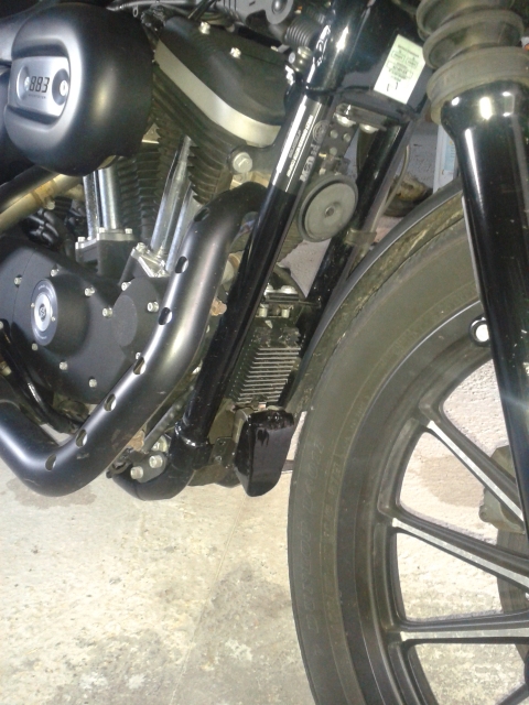

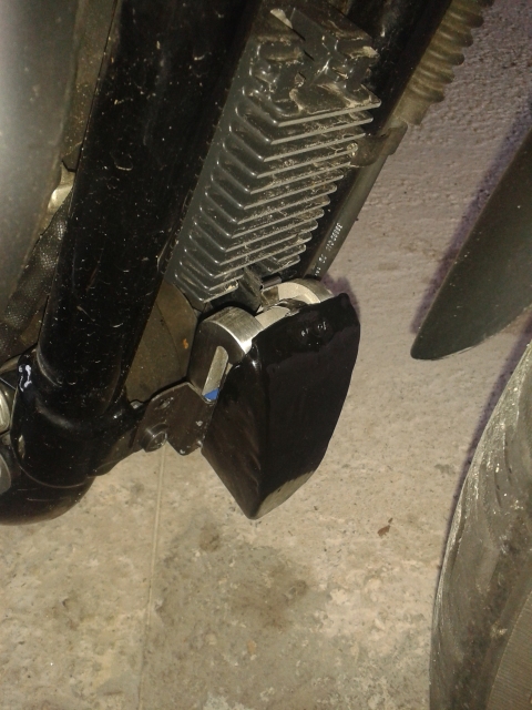

Je viens de bricoler ça.
Ayant acheté un bloc disque sans réfléchir où c'est-y que j'allais le caser :
Faudra voir à l'usage, par rapport à l'encrassement... Mr. Green
On ne dit pas : le processus de paix est enclenché,
On dit : je vais lâcher une caisse.
Jeu 28 Mai - 20:32 (2015)

La "serrure" va se prendre toutes les saloperies envoyees par la roue avant Sad
Sans parler de l'eau si tu roules sur route mouillee Confused

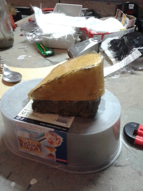

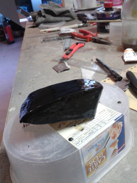

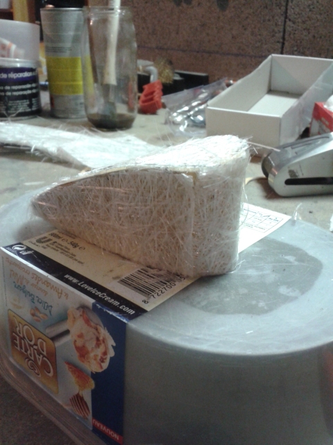

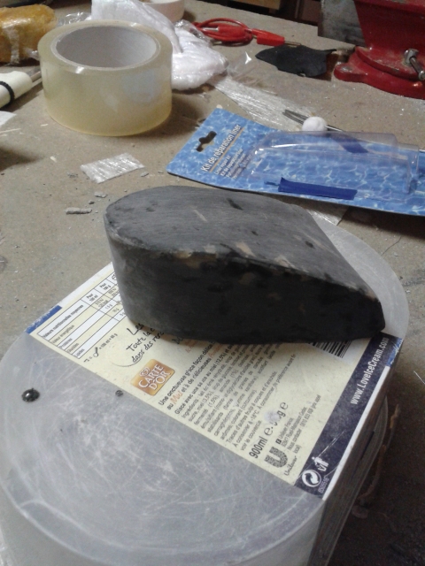

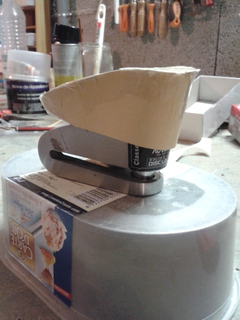

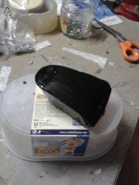

... Suite : J'ai bricolé une protection.
Bon, manifestement, je ne suis pas bien doué avec la fibre de verre et la résine.
Peut mieux faire, mais pour l'instant, ça fera l'affaire.
Voici quand même quelques photos :
Habillage du truc avec du papier cartonné
Collage de toile de verre
Une première couche de résine.
Après une deuxième couche (avec colorant noir), ponçage
Dernière couche... Manque de ponçage, c'est pas lisse lisse Mad
Résultat :
voila voila...

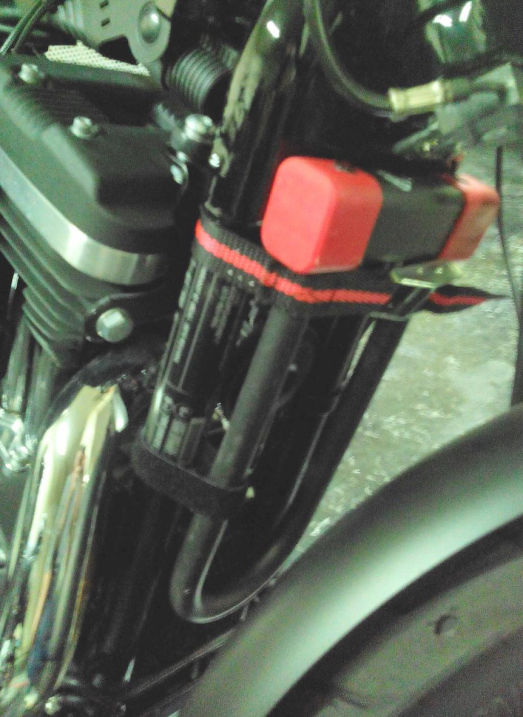

Hello ! Bon, après avoir parcouru ce post et d'autres, après avoir vu des montages propres, solides...je vous post mon 'montage' de supportde U version 'cheap & simple' . Il s'agit tout simplement d'une sangle que je serre en tirant comme un sourd et d'un bout de velcro pour maintenir le bas du U (l'arceau).. qu'est ce que vous en pensez? Niveau sécurité surtout..
j'ai testé en roulant 20min hier (dans paris avec trous, bosses,plaques d'égout..) ça a l'air de bien tenir tout de meme malgré l'aspect 'cheap'.. je me suis pas retrouvé avec le U qui passe sous la roue arrière, et c'est plutot rapide a enlever/refixer.. tell me what you riders think !

Slt,
Expérience perso au sujet du velcro : ça ne tiens pas bien au UV. La matière plastique se délite et il fini par ne plus rien "velcroter" Mr. Green
Mais bon, s'il suffit d'en changer une fois par an, c'est pas la mort ...

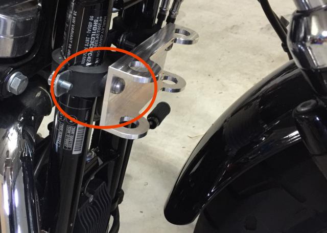

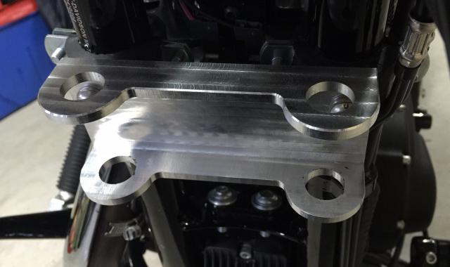

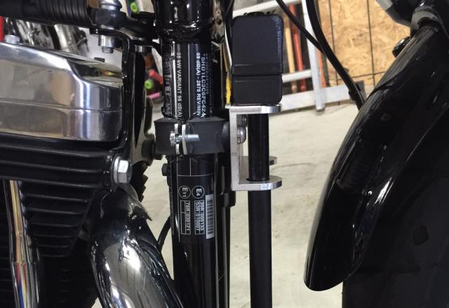

Bonjour à tous,

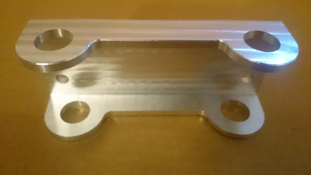

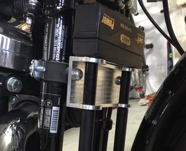

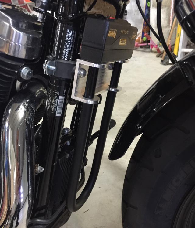

Voici mon expérience concernant le support U après pas mal d'essai, j'ai dessiné et fait faire une pièce pour mon U qui permettait de positionner le U en sens inverse de ceux qui ont fait des supports. Je suis assez content du résultat, cependant après montage, j'ai un peu peur que le débattement de la fourche soit trop important (d'ailleurs si quelqu'un à cette info) et que le garde boue vienne toucher le support. J'ai monté mon support sur des colliers isophoniques, mais finalement, je vais essayer de mettre en place des colliers moins "épais" et de retoucher les trous de mon support pour qu'ils viennent en butés du collier et non de l'écrou fixé sur le collier ce qui devrait me faire gagner un bon 1,5 cm. Cependant, je ne suis pas tout à fait sur de mon coup, aussi auriez vous une idée pour monter mon support contre le cadre. si vraiment je n'y arrive pas, je me résoudrais à le monter à l'envers en faisant l'ablation d'une partie du support, initialement "créé" de cette façon pour n'avoir qu'une seule pièce à monter et qui pouvait éviter que le U se balade.
Place aux photos : Le support
Si quelqu'un à une idée, merci pour vos avis et votre aide.
Une fois la mise en place définitive, le support sera anodisé e noir.

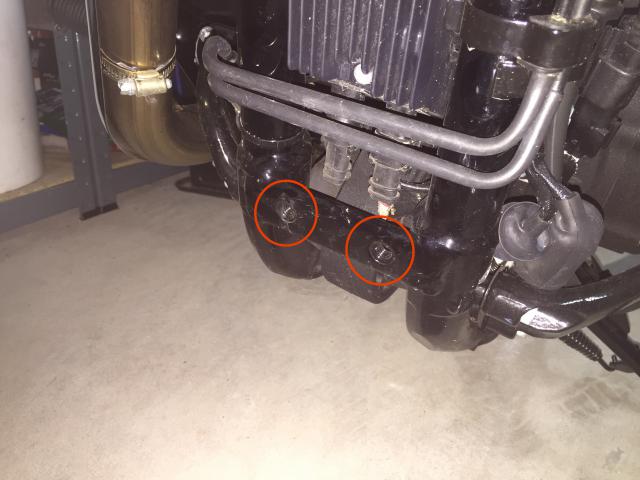

Bonjour à tous,
Quelqu'un connait-il les dimensions des boulons à positionner dans ces deux trous au bas du cadre ?
Je n'arrive pas à trouver cette information.
Merci pour votre aide
