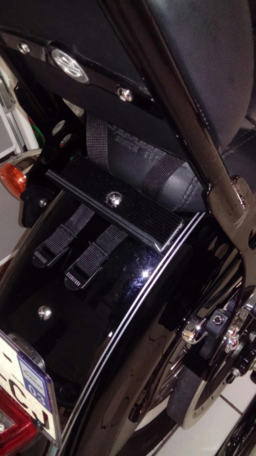

J'ai pris l'option "opposée": montage d'un support de U sur l’arrière du sissy bar: (les vieux comme moi ça a du mal à se baisser Confused )
Le profilé alu en L recouvert d'une plaque de néoprène collée est fixé sur le boulon arrière de la selle (qui est assez long heureusement), les sangles inférieures sont bloquées en dessous.
Avantage: prix modique, peu de travail d'ajustement et accès facile à l'utilisation.
Je cherche des sangles cuir vintage pour remplacer les actuelles récupérées sur des sacoches cavalières textile...

Merci du tuyau  Very Happy ,  avec le choix des largeurs je peux en mettre une seule en partie basse fixée par le même boulon...

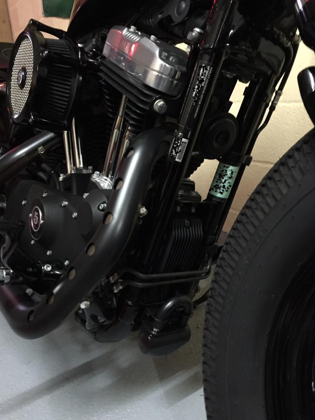

Super simple faut juste reperser le support de bloc disque pour l'adapter au deux trou du bas de la moto et y ajouter 2 vis inox avec ecrous.
Un coup de papier de verre et peinture mat.
Je l'ai acheté là :
http://ecomotospieces.com/p/58530-antivol-bloque-disque-vector-mini-max-sra…
Je me suis inspiré d'un tuto sur le forum
