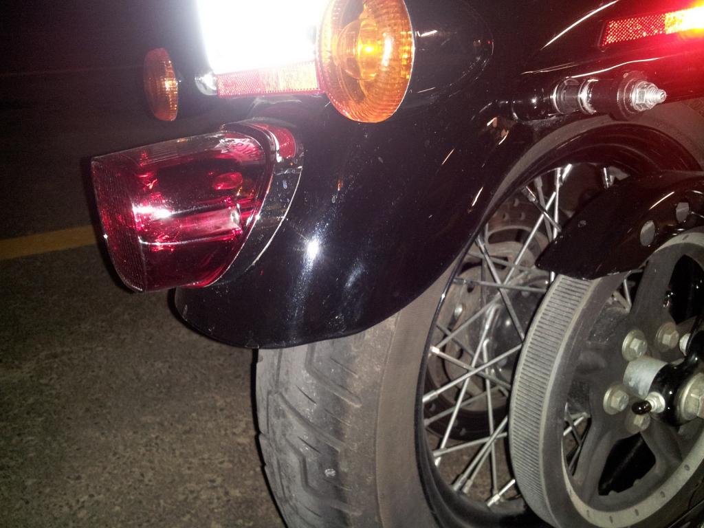

Salut tout le monde,
J'ai plusieurs petites questions a vous poser. Tout d'abord j'ai acheté une nightster 2009 d'occasion. Je l'ai acheté malgré un petit gêne physique que j'essaie de résoudre. Ce gêne c'est ceci :
Je ne sais pas trop si c'était d'origine ou si c'est l'ancien propriétaire qui a changé le garde boue.
En gros déja j'ai un garde boue beaucoup plus long que la normale, j'ai un énorme feu stop ideux a la place des clignos/stop, et j'ai des longues vis sur les sabres car l'ancien propriétaire mettait des sacoches fixes et un sisibar amovible.
Dans un premier temps j'aimerais supprimer ces 4 vis (on en voit une en haut a droite sur la photo) mais je n'ai pas réussi car la tete de vis est du coté de la roue et la vis elle est tellement longue que je me demande si il ne faut pas enlever toute la roue pour l'enlever. J'ai essayé de dégonfler le pneu mais ce n'est pas suffisant.
Une fois que ceci sera fait j'aimerais remettre les clignotants a leur place, les changer par des clignos/stop, et couper le garde boue pour le racourcir. Est-ce faisable?
Je ne sais pas si j'ai été très clair. Demandez moi pour des précisions ou des photos supplémentaires.

pour virer les vis
pas besoin de virer la roue
tu mets ton brelon sur un leve moto
si ça suffit pas tu démontes les amortos
Pour le GB ce n'est pas celui du night
mais plutôt un GB de custom ou de R

Le garde boue et les feux differents sont du a la reglementation Canadienne
C'est donc d'origine comme cela.
Idem sur les Iron et il me semble sur les 48 et 72

C'est exact, j'ai vu un 48 neuf en cons à Montréal, avec le gros feux classic et garde boue long, c'est d'origne et je te l'accorde, très moche Laughing Laughing Laughing bon maintenant , il y a sûrement moyen de mettre autre chose de plus ''discret" style

Y a pas de raison que nous soyons les seuls sur ce continent à avoir des règlementations bizaroides Shocked

J'ai été surpris que HD arrive à homologuer les feux/clignos en France aussi...
