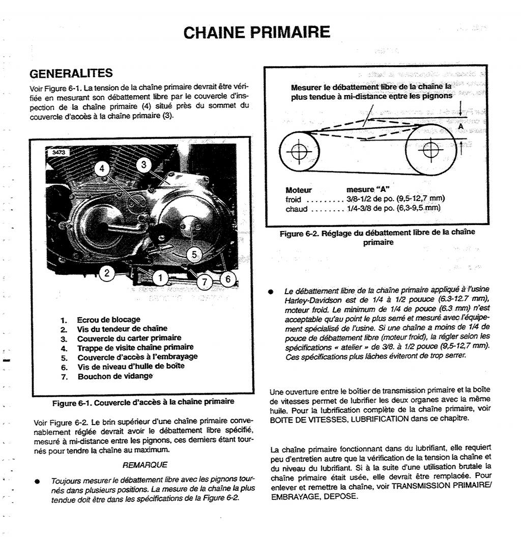

commences par controler la tension de ta chaine de primaire Wink
avant de verifier autre chose ! c'est pas evident de diagnostiquer un bruit a distance Rolling Eyes
eagle A+

Euh... pas mieux... C'est même la première chose à vérifier avant d'ouvrir.
Regarde aussi l'état de ton huile. Moi j'en prends sur le bout de mon index, que je roule avec le pouce, pour voir si elle a autant de pouvoir lubrifiant, sans aucunes autres allusions !

Salut , faudrait que t' arrives a localiser d'ou vient le bruit exactement , tu parles de la chaine de trnsmission mais elle est de l'autre coté du primaire Rolling Eyes
sinon t'as peut etre l'ecrou de l'embiellage qui est desseré (coté alternateur) ,ça arrive mais ça tu l'entendrai meme au ralenti sans rouler Rolling Eyes

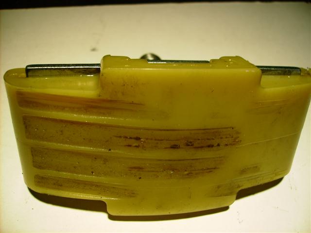

quand au patin de chaine de primaire , je sais pas combien de bornes a ta moto , mais en voila un que j'avais changé et qui avait 80 000 bornes tu vois y a de la marge si ça a toujours été correctement reglé !
