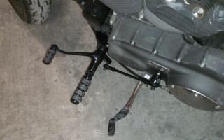

bonjour a tous, voila ca y est l' été est la ... commandes avancées oblige , pour pofiner le bronzage et la recolte de moustiques Mr. Green
Bon un seul nuage au tableau....
Apres 1h 30 a battailler avec les outils US dans la penombre ( garage collectif avec lumiere sur capteur de mouvement et sans prise electrique Bannir ) les controles sont quasi en places Okay sauf que je m appercois que coté selecteur de vitesse la visserie correspond pas ou pas vraiment....au diable j ai trop hate de rouler , la revision est dans 800 je leur demanderai... mais ca m inquiete quand meme
voici les photos est ce que ca vous semble normal, si quelqu un peu m eclairer merci....dans le garage aussi d ailleur Wink Wink je paye ma roteuse en échange

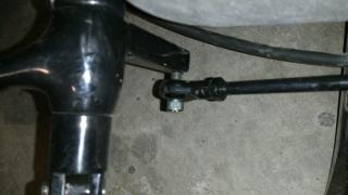

oui oui la rotule est bien la ... on dirait que l axe qui traverse la rotule et vien se choper sur les commandes ne correspond pas , si quelqu un a des photos ...

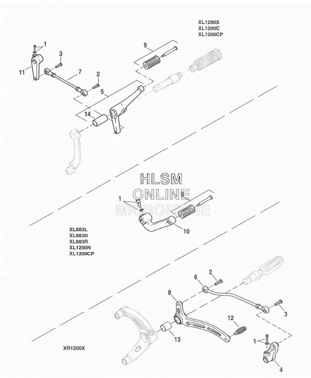

Salut ,
c'est pas tout a fait le meme modele que toi mais normalement ça donne ça !
ta vis est trop longue Rolling Eyes
eagle A+

Message probleme de visserie pour commandes avancées Répondre en citant
Ta vis est trop longue et en plus ce ne doit pas etre le bon diametre sinon elle monterait completement qui a depasse sur l'arriere (a moins d'un trou borgne)
Occaz ou neuf tes commandes ??
De toute facon, ce sont les memes vis que sur la rotule de biellette de commande de frein
tu demontes une et tu controles
Sam 8 Juin - 10:52 (2013)
REF hd
vis 2 : 4016
vis 3 : 4359
3$ les 2 aux US
tu dois pouvoir les trouver chez un cons ou un gris pour environ 5 a 6 €
Tes commandes sont en aftermarket mais les OEM devraient monter.
Sam 8 Juin - 11:13 (2013)

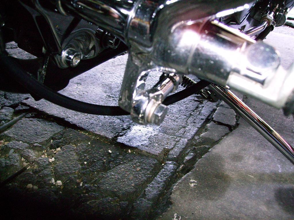

Okay merci enormement sith voila tout est clair .... c est exacement ca il me manque les vis 2 et 3 dans le package du coup a l avant ca donne ca et a l arriere meme carnage, je pense que je vais arreter de rouler le temps de commander ca, pas envie de faire de la poussette
merci encore
