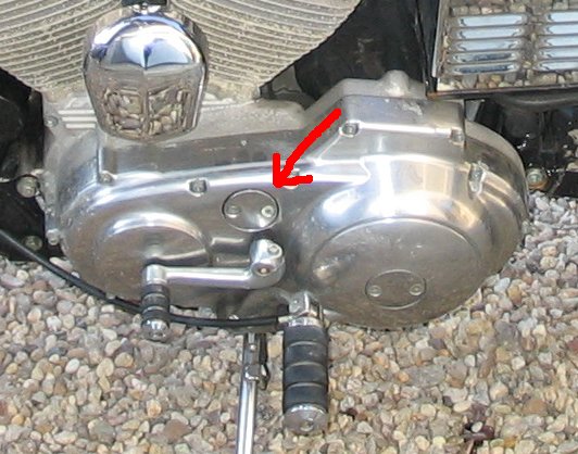

pour remplir l'huile du primaire
il faut démonter cette trappe
et c'est par la que tu mets l'huile
ou (suivant l'année de ta bécane)
sinon pour ce tuyau j'en sait rien Mr. Green
