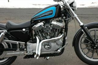

Very Happy Slt à tous pour un future proche je veux le stage 1, SEPST, filtre Kuryakyng modèle MACH 2™ CO-AX, pot et c'est là que j'ai besoin de votre aide j’hésite entre ces deux sachant sachant que ces des Drag Pipe.
Merci de votre avis et conseil car je pense qu'il sont vide donc trop bruyant et comment peux y remèdier. santé

tu montes pas des pots de ce genre si tu veux rester discret Wink

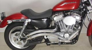

Il manque les miens au post initial, on n'est pas beaucoup à en avoir, mais ils existent bien Smile
C'est une version longue de Vance & Hines, initialement appelée "Quiet series", et avec une chambre commune après les deux collecteurs. Donc c'est plutôt du 2-1-2.
Vance & Hines Double Barrel Staggered
