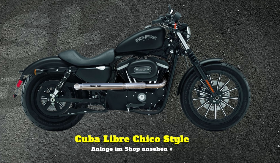

Sendaman47 a écrit:
Hey,
Existe-il en aftermarket un pot pour Sportster dans la lignée de ceux présents sur les Zéro?
Je pense notamment à celui de la Type 5 avec son échappement droit au look pur et minimaliste que je trouve trop bôôô !!!! Razz
Perso j'ai déja cherché et jamais trouvé exactement le même, ya le cuba libre de BSL qui s'en rapproche

Merci pour ta réponse
Sympatoche, mais... chéros LE HAND MADE !!! Sad

En même temps tu veux un échappement de Zéro, c'est pas donné non plus 😉

Euh pour le coup "Dans l'esprit Zero" ca me suffira...

Teugos a écrit:
Oui, regarde sur ce site de BSL -> http://config.bsl.at/
Le configurateur ne fait pas de différence entre les Sporster 883 et 1200 Wink
Excellent ! Merci !
