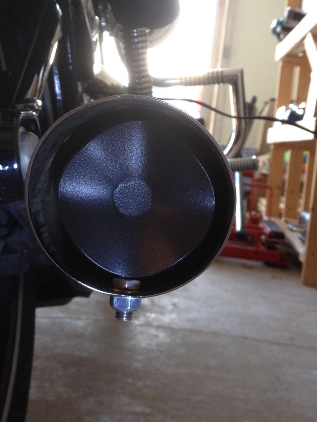

Il y a des Shortshots sur le forty que je viens d'acheter.
Alors je me tâte à remettre les collecteurs d'origne avec des mufflers vance ou à garder les Shortshots en mettant des cônes anti réversion ainsi que des Quiet Baffles.
En s'appliquant a faire une cartographie dans les règles, y a t il moyen d'obtenir de bonnes performances avec ces pots?
Merci

Oui, c'est possible!!
Mais ça demande pas mal de temps et surtout de faire ça dans les règles!! Okay

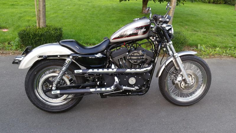

Tiens en zieurtant vite fait je n'ai pas vu les miens, de pots:
Supertrapp X-Pipes by Paul yaffe
Un bruit très sympa et un look J'adore
Un tout petit défaut, faire attention au talon droit en conduisant Wink

Ba pour l'agrément de conduite, j'ai pour l'instant juste une grosse session d'autotune sur le DPV, et après utilisation de cette carto pas du tout optimisée, pas de pétarade, ni autre jouyeuseté...ce que j'avais avec les akra auparavant
+1200 pour l'originalité, je l'es ai achetés ici et même si pas donnés, en les voyants je les voulais Mr. Green

Messages: 17 377
Sympa et assez long pour être performant sans trop d'emmerdes  Okay
