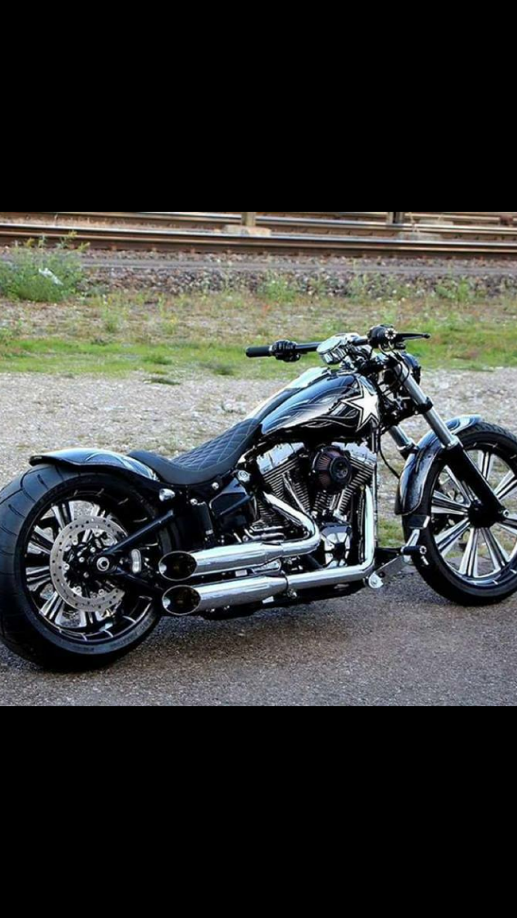

Salut ! Sa n'est pas une sportster mais vous avez déjà vu du silencieux bien gros comme ça pour nos models ?
Je trouve ça très jolie 😊
