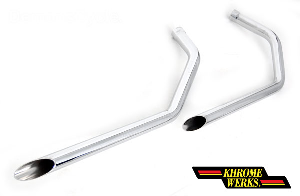

qui a déjà monté des drag pipes ?
quelle différence entre le 1"3/4 et le 2" ?
est ce qu'il y en a un pour le 883 et un pour le 1200 ?
j'ai vu ça en promo chez big jack : http://bigjack-cycle.com/produit.asp?id_produit=1187
Lun 14 Oct - 13:35 (2013)
Pepito
@Celphi : Pour te faire une (bonne) idée, vires tes silencieux, vas faire un (petit) tour (moins de 5 km feront l'affaire). Je suis certain que tu vas vite être fixé Mr. Green Niveau perf zéro Mr. Green En définitif c'est bon pour les showbikes Mr. Green
Lun 14 Oct - 13:52 (2013)
