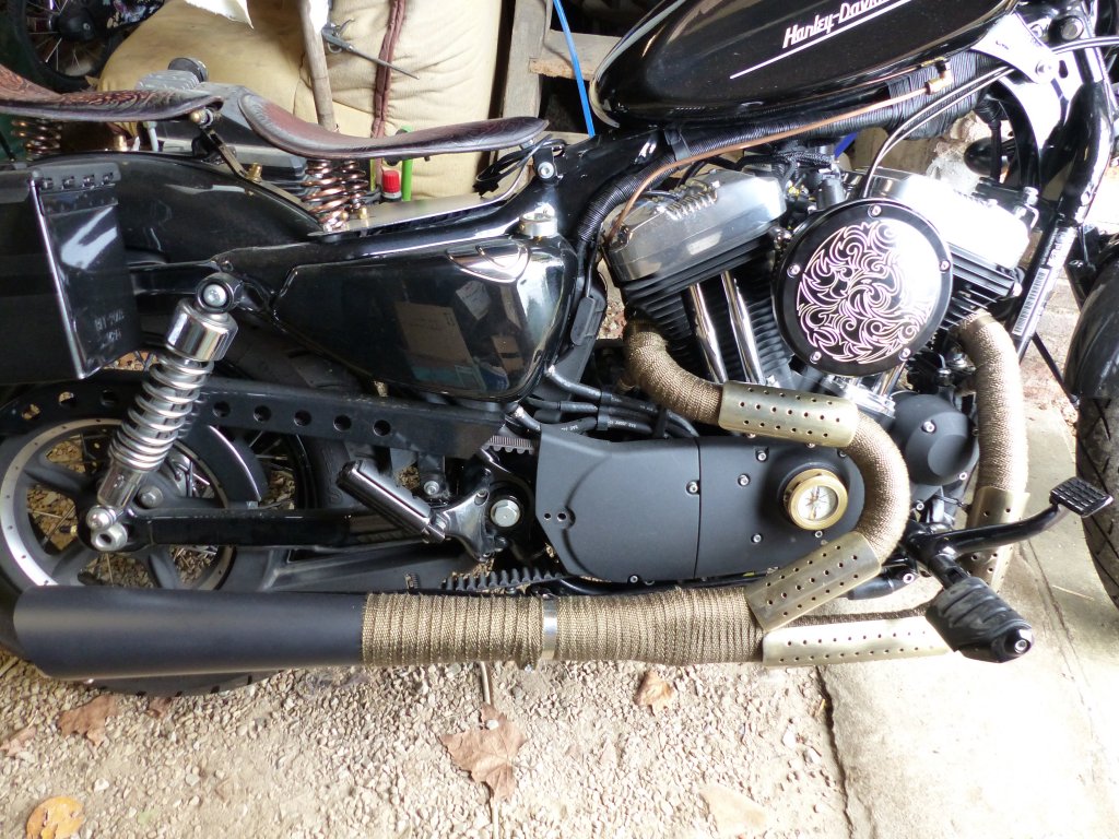

petit retour d'installation des Supertrap Supermegs
je l'ai ai acheté chez >>>>>>>>>> http://california-motorcycles.es/ au tarif improbable ..... de 890€ Neuf
>>> ESCAPE SUPERTRAPP SUPERMEGS 2-1 PARA SPORTSTER® '04-UP BLACK (MPN: 127-71202) Artículo (1) 889,00 EUR Envío 12,50 EUR
Commandés le 24/10 ...reçu le 31/10...Réception impec...carton impec... emballage impec...RAS ... Ah si...le prix entre 200 et 250€ de moins qu'en France... y'en a qui se gavent par chez nous Rolling Eyes
En Vrac :
- truc à savoir pour ceux qui voudraient les momifier....pour la pose de bande sur ces pots... laisser un bon 5 cm de libre avant le collecteur...sinon c'est la chiotte à monter car pour bien les placer il faut laisser de la marge pour les brides...je le précise car je me suis fait avoir au premier test de montage à blanc...
- aussi les sondes, surtout celle arrière, est un peu chiante à passer avec les durites d'huile.
- et il faut démonter l'ensemble repose pied/frein sinon ça passe pas.
bref sont quand même bien casse burette à monter...sans pour autant être d'une difficulté insurmontable... ces 2en1
+ de tof là >http://www.forumsportster.com/t13521-Ed-48.htm?start=525
