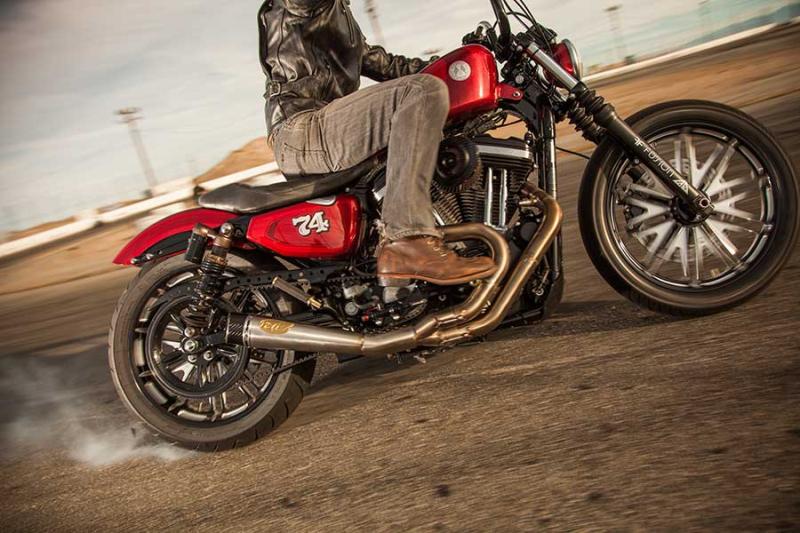

sympa mais faudra m'expliquer pourquoi il a gardé les tubes d'équilibrage de l'ancien échappement ? scratch
ça je suis pas sur que le proprio ai tout compris des subtilités du sportster ... Mort de Rire
Sinon pour les tubes ( ceux du haut ) Mort de Rire je ne pense pas que l'on puisse faire pire comme config mécanique ...
Ça pose pas de problèmes d'avoir 2 tubes avec une telle différence de longueur ? Question

En plus il a gardé le filtre à air d'origine, avec des drag pipes libres le cylindre arrière va déguster !
On sent une longue réflexion pour cette configuration Rolling Eyes
Plus sérieusement, les drag pipes, comme le nom l'indique, sont fait pour permettre à un moteur kité " Ras la gueule " d'évacuer un maximum de gaz lorsque que le moteur tourne à son régime maximum sur 400 m départ arrêté, et rien d'autre !
Au revoir le couple et bonjour les soupapes grillées Evil or Very Mad

Cool ça fait un peu marchepied de 4x4, qu'est ce qu'on ne ferait pas pour être original !
Un peu plus abouti dans le genre, il y avait la ligne de V&H RSD, mais c'est très cher.

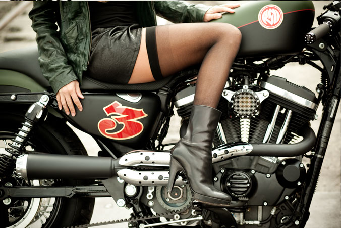

tu parles de celui-là
j'pencherais si j'avais de la caillasse pour celui-ci, un modèle aussi RSD:

Wow, la deuxième! Grimace Red Heart

Pour le tube d'équilibrage, c'est simplement que le gars ne les avais pas encore démonté avant de faire la photo (en plein montage de l'échappement)...
Sinon pour les soupapes grillées et autre pb de longueurs, je me demande de plus en plus si c'est pas un mythe (à forece de lire des trucs on le répete sans avoir pris la peine de vérifier): qui ici peut justifier d'une cramage de soupape ? qui a fait 100.000km avec des drag pipe pour le justifier ?
Bref, vu la lonngueur des pipes, et le fait qu'une baffle (avec laine de roche) est monté en bout, c'est pas pire qu'une ligne 2-2 ouverte avec des Screaming Eagle !
Shocked je prefere de loin la première ! Twisted Evil Mr. Green Mort de Rire
Mar 11 Mar - 11:47 (2014)
Pareil que lorie Mr. Green

Y a pas de miracle ! Si tu veux pas trop de bruit et un bon rendement il faut du volume pour permettre de détendre les gaz chauds et de les ralentir.
Alors des drag pipes, y' a pas de volume donc si tu y mets en plus une quiet baffle, t'as ni volume ni rendement !
Sur le montage en photo, comment tu fait pour insérer une quiet baffle dans un tube coudé à l'extrémité ?
