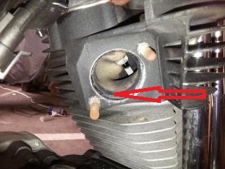

effectivement on voit bien les joints. Hier j'ai pas pensé à regarder avec une lampe Embarassed
Sam 10 Mai - 13:50 (2014)
Il y est le joint mais completement ecrasé.
Te faut le sortir . Perso je fais ca avec une petite pince d'elec a bec fin. tu le choppes et tu tires pour le sortir.
Il va se dechirer (c'est un joint tressé et graphité), donc faire gaffe de ne pas laisser partir de la merde vers l'interieur.
Par contre la mise en place d'un neuf, c'est un peu sportif pour le faire rentrer dans sont logement.
EDIT: bon tu as reposté entre temps et tu les a vu donc ca roule Okay

Pour les joints, si apres remontage tu ne sent pas de fuite au niveau des cylindres, ca le fait. Si fuite il y a c'est mieux de redemonter et de mettre des neufs. Ca evitera des problemes de petarades et de risque de deterioration.

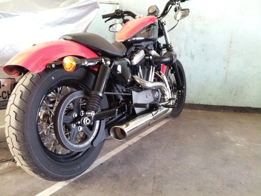

Au passage une devinette. C'est quoi comme pot?...

Bon vu qu'il pleuvait j'ai pas pu trop essayer mais le son est terrible: très grave et à l'ouverture des gaz Shocked
enfin bref je suis conquis, rien à voir avec mes cycle shack.

Elle est superbe cette ligne  Okay  ... c'est quoi ?
Sam 10 Mai - 18:45 (2014)
sylvain
Inscrit le: 24 Juin 2012
Messages: 131
Localisation: chaumont
Patriot defender. J'ai découvert ça en trainant sur les sites us. Le son est terrible et il y a un systeme de réglage pour étouffer plus ou moins le bruit en 2 coups de clé allen. Apparement au plus fermé ça equivaut à l'origine...
Le prix est très correct la qualité aussi enfin bref je suis fan.
Et pour les anti chromes elle existe aussi en noir
