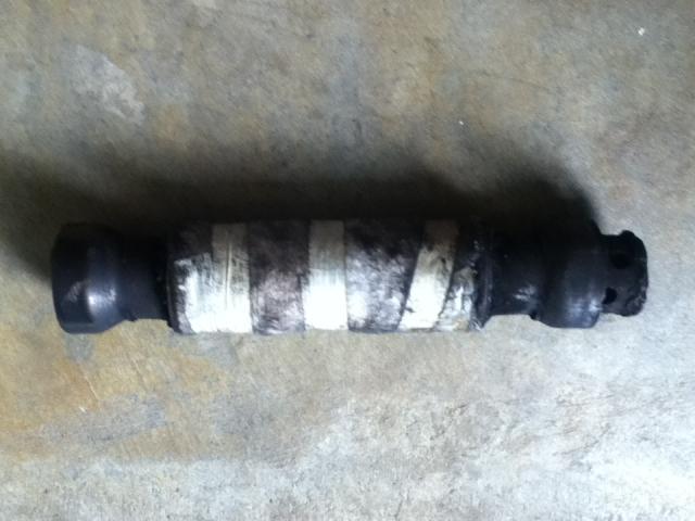

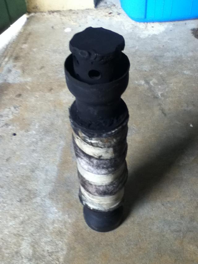

Je viens d’acquérir des V&H twin slash, j'ai démonter les chicanes pour voir si l'ancien proprio a mis ou non des quiet baffles.
Voila ce que j'ai démonté:

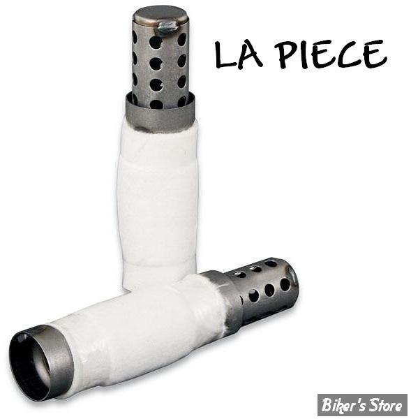

S’agit il de quiet baffle? car sur le net ça ressemble plutôt a ça:
Elles se ressemblent ,mais on peu noter des différences .
Mes questions:
S'agit il de quiet baffle ou plutôt d'une modif de l'ancien proprio(que j'ai contacté mais plus de réponses depuis la vente)
Pour celle du net sont elles les bonnes pour mes twins slash?
Si quelqu'un qui a ou a eu des twins slash peu m'éclairer je serai débarrassé d'un dilemme quand a savoir si je dois mettre ou non des brousoufs dans une paire de quiet baffles, merci. Wink

ce que je vois c'est quiet baffle qui va bien, coupée et ressoudée pour calmer le bruit....
je trouve d'ailleur qu'il à pas laissé beaucoup de trou....pas tip top à mon sens.......

On dirait des smartpartz en bout de chicanes
http://www.smartpartz.com/SPZVH300TSR.html

Salut,
je partage l'avis des deux autres:
les trucs noircis que tu as sortis ressemblent effectivement à des quiet baffles "home made" avec Smart Partz au bout. Perso, je les mettrais à la poubelle.
Vance & Hines payent (cher) leurs ingénieurs pour développer des pots d'échappement performants avec des pièces qui vont avec. Je pense que ces ingénieurs s'y connaissent beaucoup plus que moi et s'ils ont décidé d'une certaine forme et longueur pour leurs quiet baffles, c'est qu'il y avait des raisons valables.
Alors découper, ressouder, boucher les trous, en percer d'autres ... disons que c'est une affaire de goût, mais surtout pas de savoir faire.
Bref, à la poubelle, les pièces fabriquées par un néophyte inconnu!
J'avais lu trop vite et pas vu ces questions:
Les pièces sur la photo du webmarchand semblent être effectivement des quiet baffles qui-vont-bien. Perso (voir mes arguments ci-dessus), je privilégierais des pièces estampillées Vance & Hines, mais il peut y avoir de très bonnes imitations, je ne les connais pas.
J'ignore la signification du terme "brousouf", mais j'ai roulé avec des Twin Slash avec quiet baffles pendant plus d'un an sans le moindre problème. J'ai fait des vidéos de comparatifs de son que tu devrais trouver dans ma présentation (lien ci-dessous) et c'est sûr que même avec des "quiet" baffles, les pots étaient encore trop bruyants - mais j'ai vite appris à rouler sur un filet de gaz en cas de rencontre des MIB.
En cas de contrôle au sonomètre, je n'aurais pas osé leur lancer un tonitruant "Allez les Bleus!", mais je me serais fait tout petit ... Mr. Green

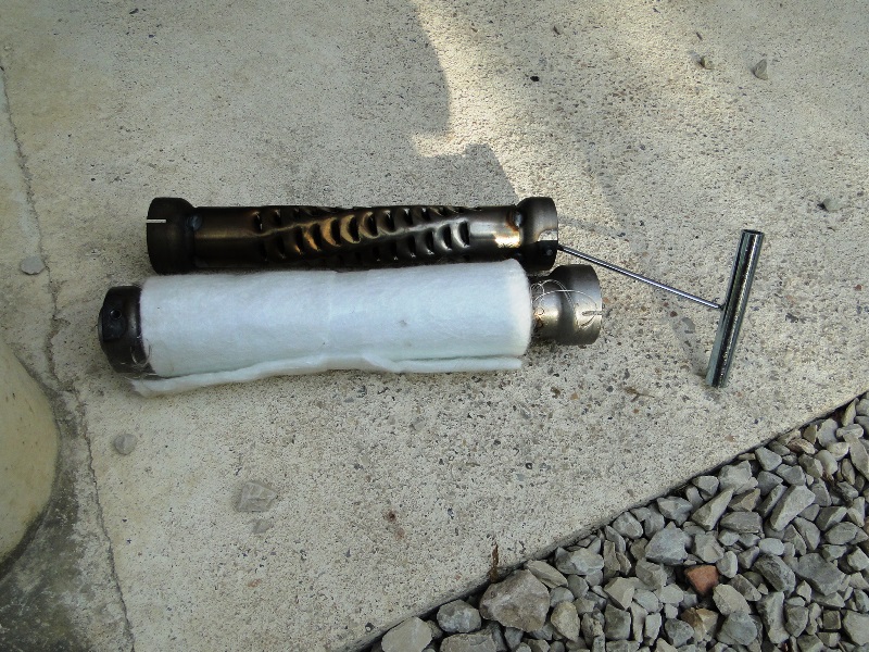

EDIT: J'ai retrouvé une photo des baffles d'origine à la réception:
En haut, la chicane installée (les pots ne sont pas livrés vides), en bas, la pièce appelée "quiet baffle" avec sa laine de verre qu'il fallait bien ficeler avant de pouvoir introduire la chicane dans le pot.
