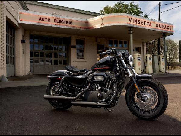

OK, merci de vos commentaires.
Donc pour moi ca sera plutôt Vance mais en Slip on et avec les pare chaleurs.
En fait je voudrais la même que celle là Very Happy (sauf que je remplacerai les SE par des Vances du même format) :
Sam 12 Juil - 11:36 (2014)
Messages: 26 390
Les Vance seront plus bruyants que les SE mais, en Slip on, ce sont de super échapp'.
Avec une carto' parfaitement réglée (du style de celles que Pepito est capable de faire), tu obtiens un moteur qui reprend très très bas (tu tiens sans problème la 5eme à moins de 60 km/h), qui est "explosif" quand tu prends des tours, tout en étant super "élastique".
Bref, le TOP quoi! Okay
Sam 12 Juil - 11:40 (2014)
Tu parles des twin slash ou des straightshots ?

Il parlait des straightshots suite à ma question Wink

Ah OK parce c'est pas des des twin slash sur la photo ?
Mar 15 Juil - 16:50 (2014)
Tilune
Inscrit le: 21 Mai 2014
Messages: 54
Localisation: Anet
Pardon, je crois en fait que c'était les twin slash Embarassed
Je les confond un peu.
Par contre sur la photo c'est des SE !
Mar 15 Juil - 16:52 (2014)
Yannou
Inscrit le: 23 Oct 2013
Messages: 1 442
Oui c'est vrai il y a pas le sigle V&H me suis trompé aussi Mr. Green
