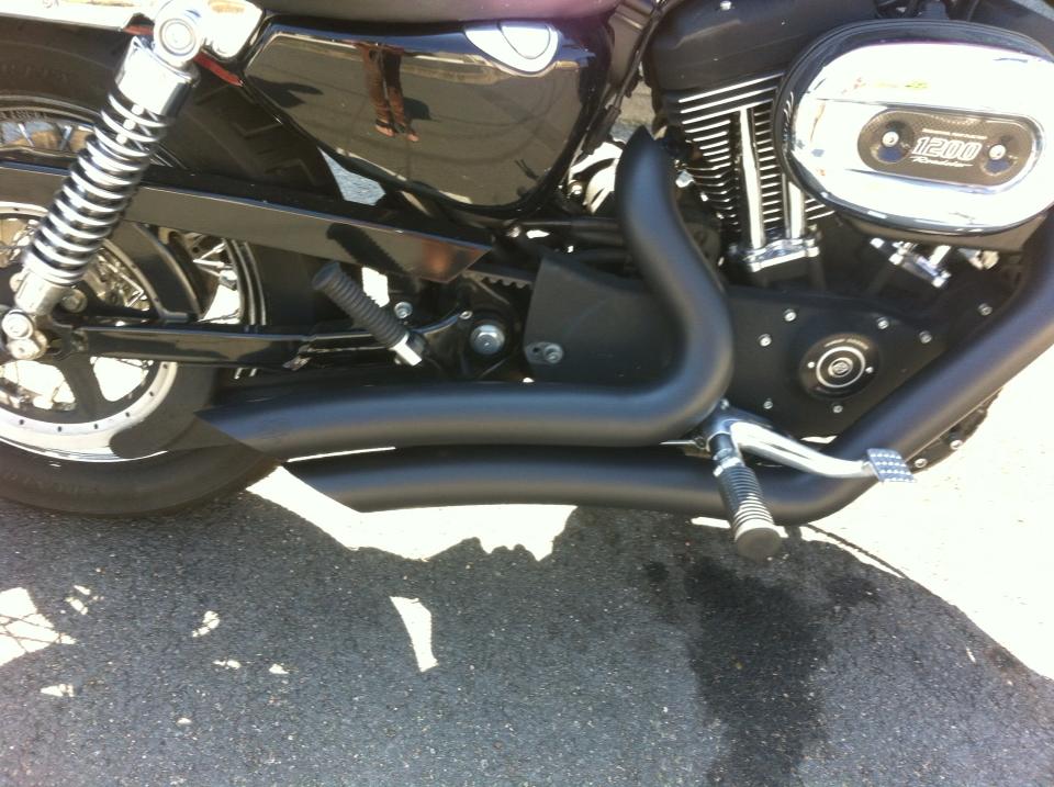

voilou les bestio Twisted Evil
" Si Elle Pisse L huile Ces Qu elle Marque Sont Térritoire " :p

Très sympa les big radius ça claque  Okay Okay

merci Okay sa envoie du DB aussi Twisted Evil Mort de Rire

oui Seattle bruyant mais je trouve pas non plus que ces insuportable le pire ces pour celui qui suit dérriere en faite, sinon aucune chicane , par contre je vais mettre des cones anti retour le temps de faire le stage 1 les pots libere un peu trop le moulin et sa pétarade pas mal
voila une photo de l'ensemble
