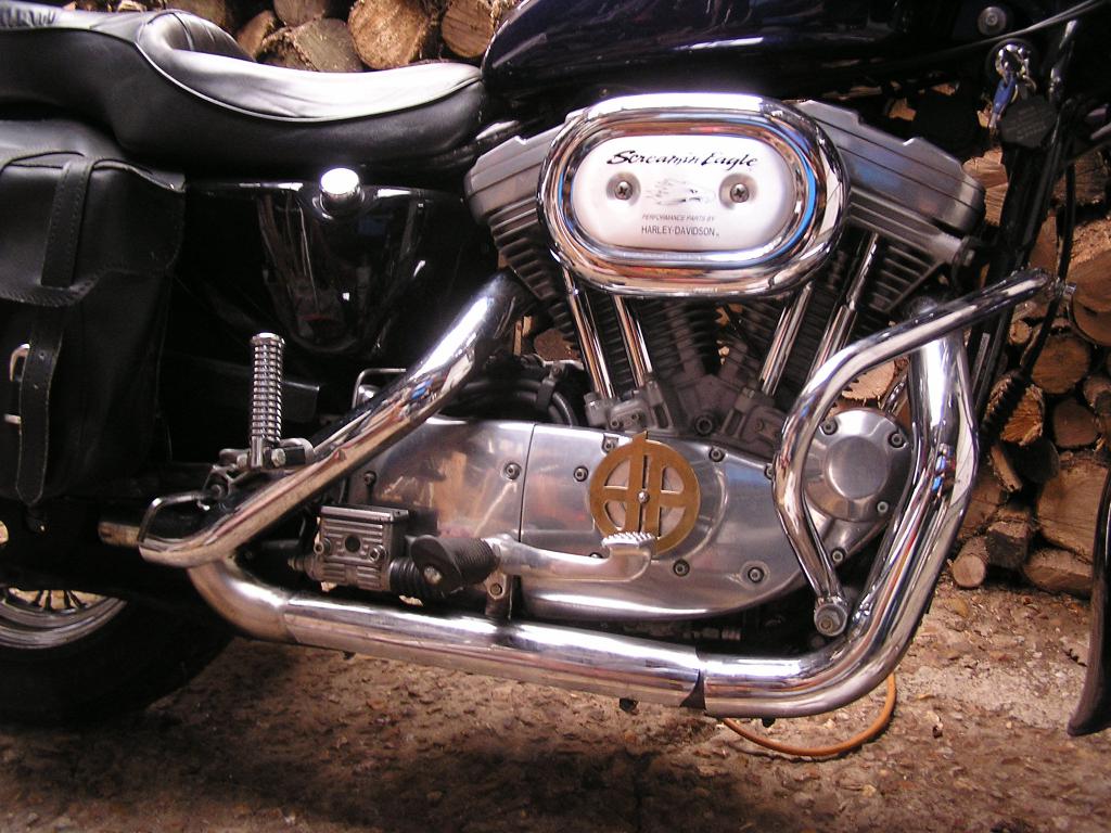

Tu peux en faire un sympa avec tes sorties d'origine comme celui la :
Tu rajoute un tube droit en bas, plus un gros coude qui vient rattraper le coude de la sortie arrière.
Et ça donne un 2 en 1 très efficace pour " une poignée de figues "

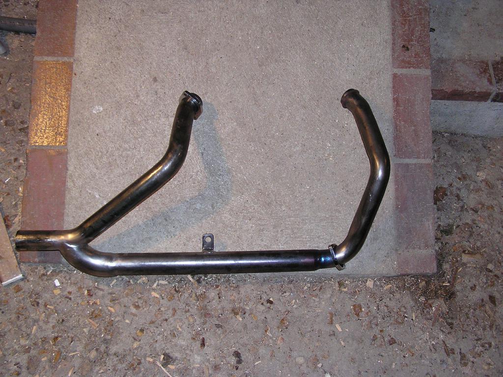

Salut Cobalt,Le collecteur 2:1 que j'ai actuellement est celui d'origine !!Je lui ai ajouté un silencieux inox Home made.
Par contre je prévois de faire toute la ligne en inox et me demande quelles sont les précautions à prendre.

Déjà ce magnifique 2 en 1 est attaqué à la jonction !!
j'ai réparé temporairement mais pas convaincu du vieillissement.
Ensuite, j'aime beaucoup ce côté décoloré ou coloré de l'inox vieillissant avec toutes les soudures qui affiche fièrement le côté Home made de la pièce.
Et pour terminer, je veux une ligne unique qui ronronne ...  J'adore
Sinon je ne suis justement pas fixer sur la forme ... 2:1 ou 2:2
