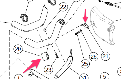

Hello,
après avoir fait les 49 pages à le recherche de l'info (collier Torca), je n'ai pas trouvé et le monteur de recherche du fofo ne marche pas ???? Shocked
Bon alors voilà ma question : j'échange mes short shots pour des long shot et je dois donc remonter les collecteurs d'origine.
J'ai bien tout monté et vu où les sielnceiux se branchaient sur le tube d'équilibrage mais...
Je ne trouve pas où serrer le collier torca du collecteur arrière ???
Quelqu'un a-t-il une photo pour me montrer ???
merci

Il se serre au même endroit que le collecteur du cylindre avant, à la jonction du collecteur et du silencieux

Localisation: Dombasle
OK, il ne se fixe pas sur le cadre ?????
et je n'ai pas trouvé de collier Torca sur le collecteur du cylindre avant, est-ce normal ???
j'ai un nightster de 2008
Lun 6 Oct - 11:59 (2014)

Finalement après vérification dans la doc, on ne parle pas des mêmes colliers Torca.
Je parle de celui qui est au milieu du collecteur arrière:
Du coup je n'ai pas trouvé la patte 21 (puisque j'avais des shortshots)
