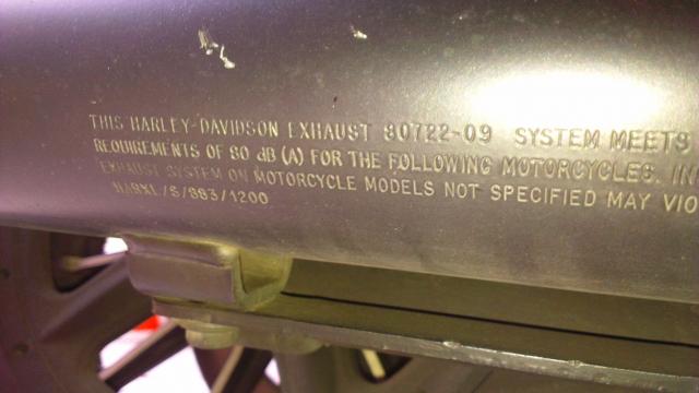

Petite question de bruit.
Je viens de me rapprocher de mes SE pour les nettoyer et je vois : 80 Db
puis sur ma carte grise 96 Db
serait ce que je fait moins de bruit maintenant ?

sur la carte grise c'est la limite autoriser ca veux pas dire que avant tu les fessai Wink

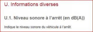

donc je suis bon pour le CT Smile Bizarre quand même hormis la norme CE estampillée. c'est tous bon.
pourtant si on décode la carte on a
elle a jamais fait ca la mienne , même en pots d'origine

Mar 23 Juil - 19:27 (2013) Visiter le site web du posteur Skype

-MAX- a écrit:
sur le cadre de la moto doit aussi y avoir de marque le nombre de db maxi autoriser
Oui, c'est bien ca, 96 Db a 2950 tours, ca me parait quand meme bizzare
