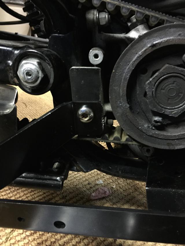

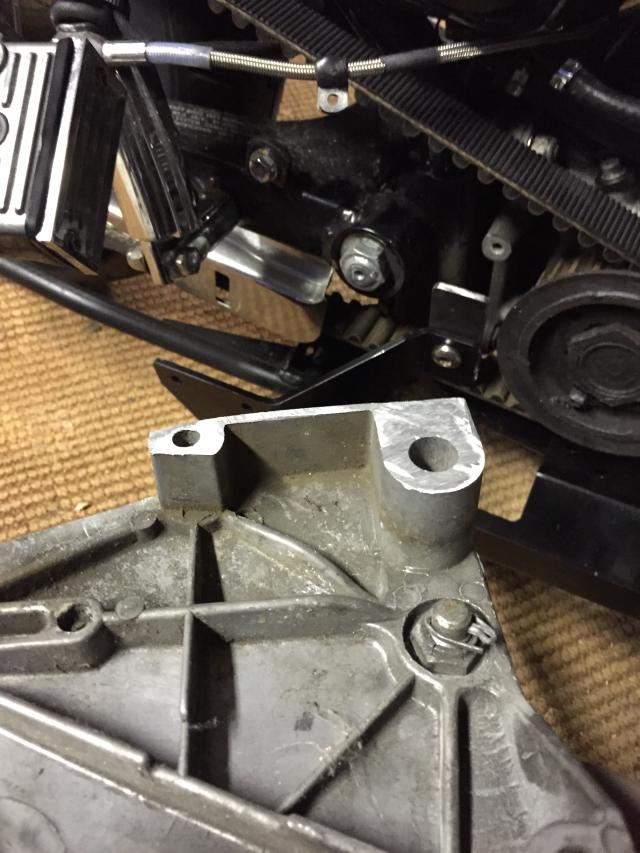

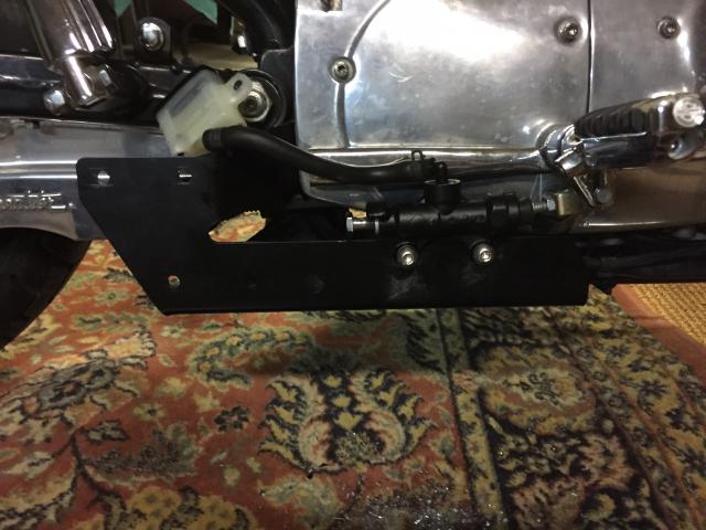

Non pas vraiment, élargissement d'un trou du support VH, rajout d'une patte ( support VH vers moteur ), le maitre cylindre est pour une speed triple acheté d'occase sur le net ( surplus moto ) il faut juste bien purger et nettoyer le dot 5 avec du brake cleaner pour passer en dot 4 ( circuit complet étrier AR et durite, le DOT 5 n’étant pas miscible avec DOT 4 ) , le plus simple étant de refaire une durite avia avec banjos a sertir
Part la suite passer en commandes avancées pour éviter de trop remonter le pédale de frein pour ne pas toucher le pare chaleur et enfin ajuster le cache poulie pour récupérer l’épaisseur du super VH
mais avec quelques photos ça devrait être plus simple Smile je ne te cache pas que la version VH de 1999 a 2003 aurait été plus simple a mettre en place mais tout chrome Sad pas de noir pour les pares chaleur j'ai fait moi choix Exclamation Okay
