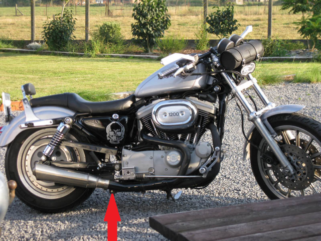

EDIT :
Bon, sorry.... j'ai installé des drag pipes depuis un bon moment et j'avais complètement oublié comment était fixé ce fichu silencieux !!
donc, on reprend  :
pas de patte sur le silencieux... il est uniquement maintenu par le collier de serrage sur le tube d'échappement...  et par sécurité, j'avais un rivet "pop" qui traversait l'ensemble...
la seule patte présente se trouve ici, soudée au tube et fixée au cadre par un boulon et une entretoise longue  :

Ok, merci pour ta réponse rapide Okay
J'ai lu ton lien sur le forum wild, et il n'y a aucune patte de fixation soudée d'origine sur le corps du silencieux. Par contre tu parles d'une patte soudée à l'arrière. Tu parles au niveau du collier de fixation avec le collecteur ?

j'ai édité ci-dessus car j'avais complètement zappé le montage ...

Pas de problèmes... Et un grand merci Okay
Ainsi aucunes pattes de fixations sur le silencieux, c'est bien dommage car le son est là...
Je vais voir pour un grand collier de serrage en inox qui entoure le pot, au niveau esthétique ça devrait le faire, mais c'est pas gagné.

si tu le positionnes avec la vis de serrage côté moto, ça passe inaperçu !  Wink

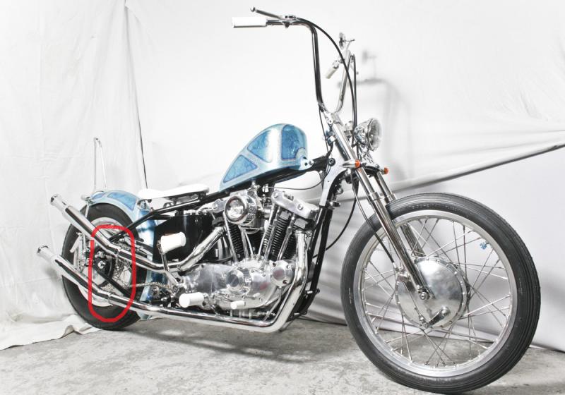

Oui, un peu dans ce style-là :
Merci ! Wink
