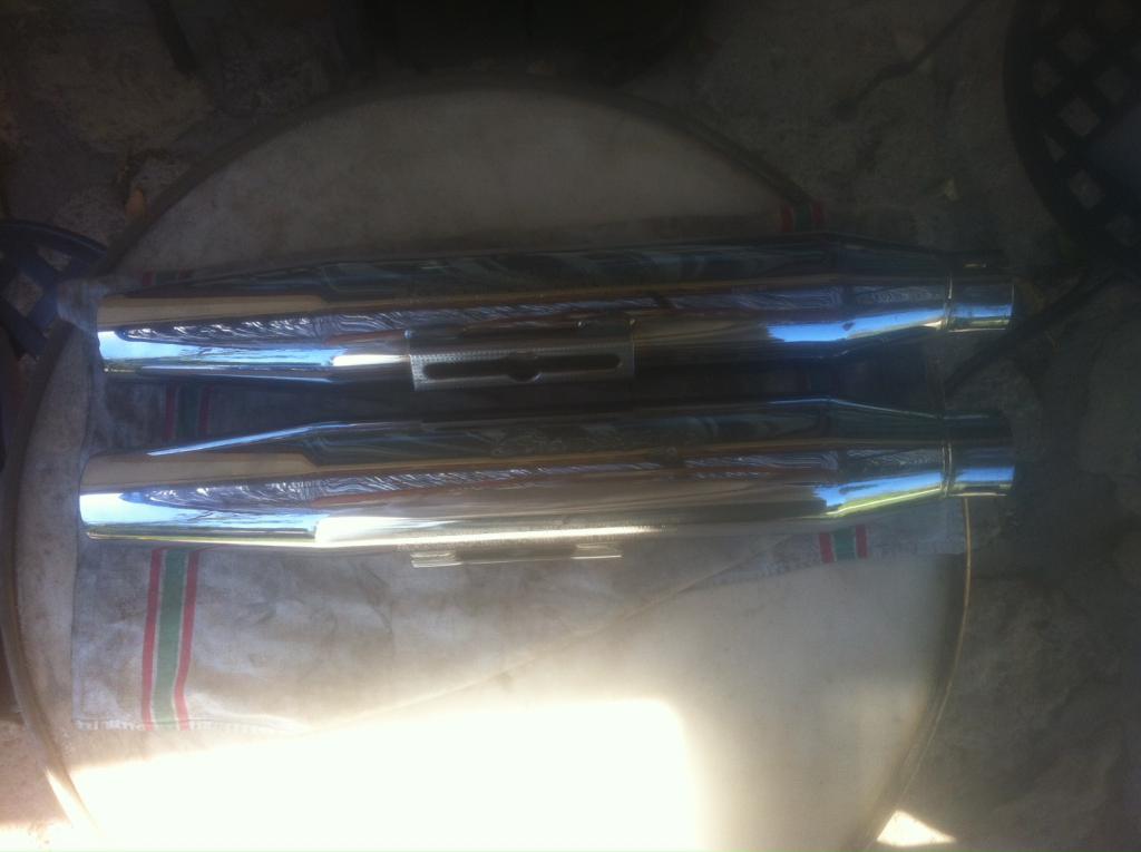

On me propose (par l'ami d'un ami à un ami à un ami... vous avez compris la suite) des silencieux screamin eagle, je ne pense pas qu'ils s’adaptent sur mon IRON 833 de 2010 mais je préfère demander votre avis pour être sur de ne pas rater une bonne occasion! et malheureusement je n'arrives pas à avoir la référence, juste des photos.
à votre avis ?
merci d'avance

Pas compatibles , s'il viennent d'un sporty c'est du avant 2004, toi il te faut du 2004/2013

Sur les modèles 2004/2013,tu as une entrée de gas supplémentaire pour le tube d'équilibrage

C'est bien ce que je me suis dit en regardant le site SE!
