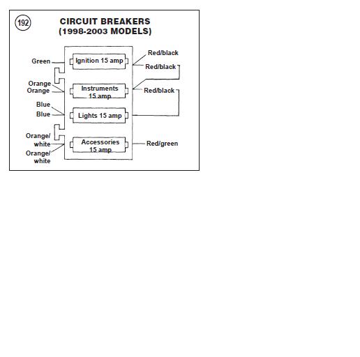

Message Un problème d'éclairage conséquent... Répondre en citant
Fuse Acces 15A HS
Avec les 3 autres fusibles Mr. Green

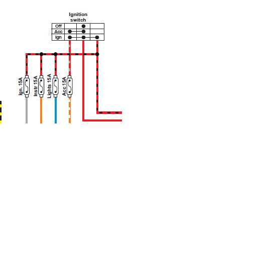

C'etait ca ??
A moins d'un autr gros soucis, j'avais eu exactement les memes symptomes ainsi que d'autre ici et probleme resolu avec le fuse acces.
Y a donc pas de raison que ca le fasse pas
PAr contre si c'est ca et qu'il reclaque, faudra controler que tu n'as pas un cour jus dans le circuit
Mar 18 Juin - 08:27 (2013)
