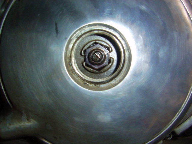

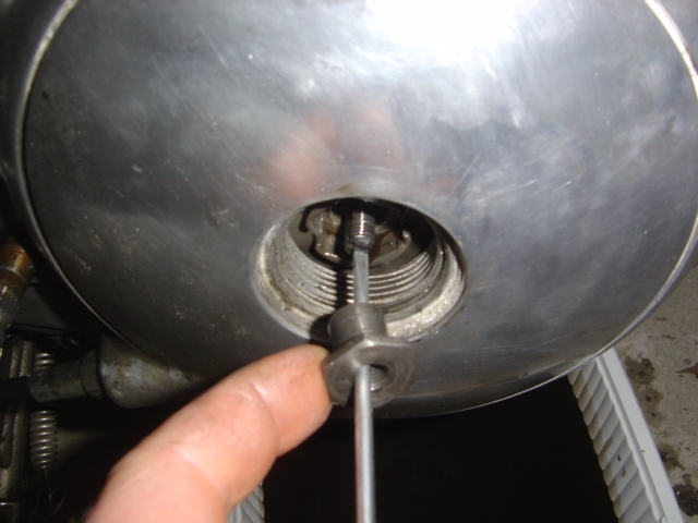

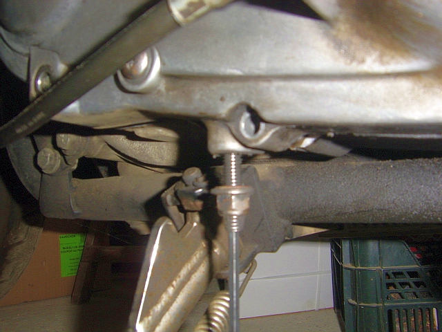

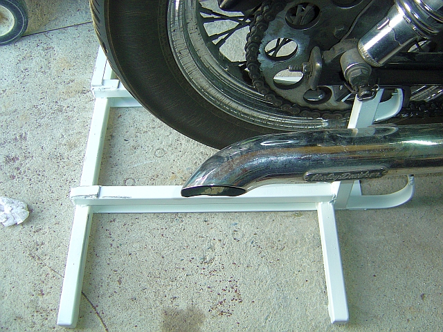

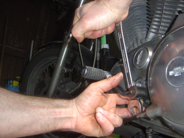

si tu veux démonter ton primaire, c'est comme ça que l'on fait Arrow
1/ mettre la bécane en position stable
2/vidange ton primaire

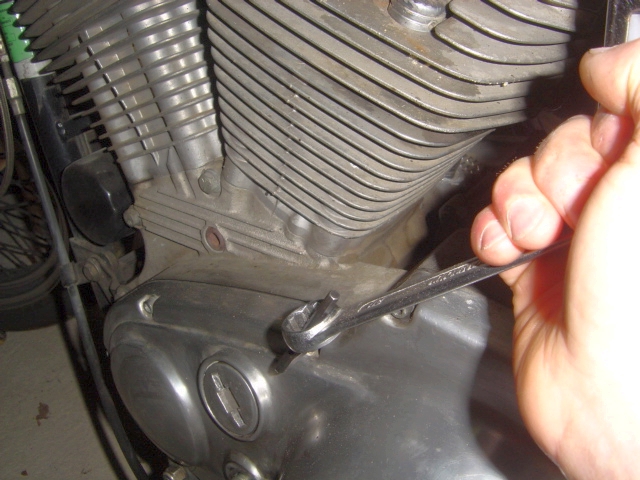

3/Démontage du sélecteur et du cale pied
(petite astuce si le sélecteur ne vient pas.Pas oublier d'enlever la vis complétement)

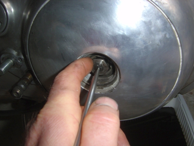

4/Démontage de la trappe d’accès au mécanisme d'embrayage

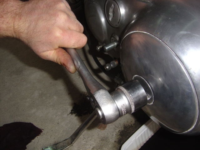

remarque qu'il te faudra un outil spécial ou en fabriquer un avec une douille de 32 12 pans et un morceau de fer plat de 6que tu met dans la douille
5/démontage du mécanisme
A Arrow
B Arrow
C Arrow

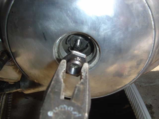

B et C démontage de la plaquette de verouillage
D Arrow
E Arrow
D et E démontage de l'écrou du mécanisme à l'aide d'un tournevis que tu met dans la fente de la tige fileté fendu du mécanisme

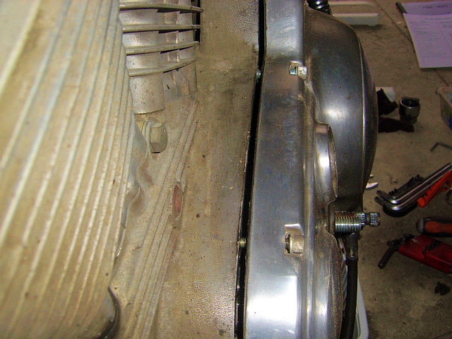

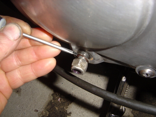

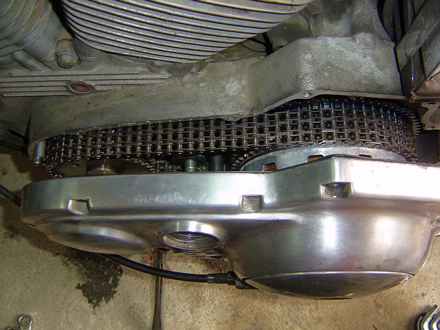

6/ démontage de la vis du tendeur de la chaine primaire
Arrow rondelle à ne pas perdre au démontage et à ne pas oublier au remontage Mr. Green

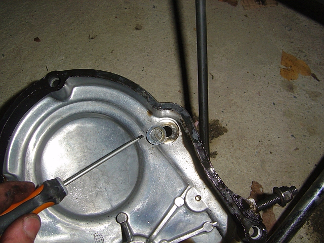

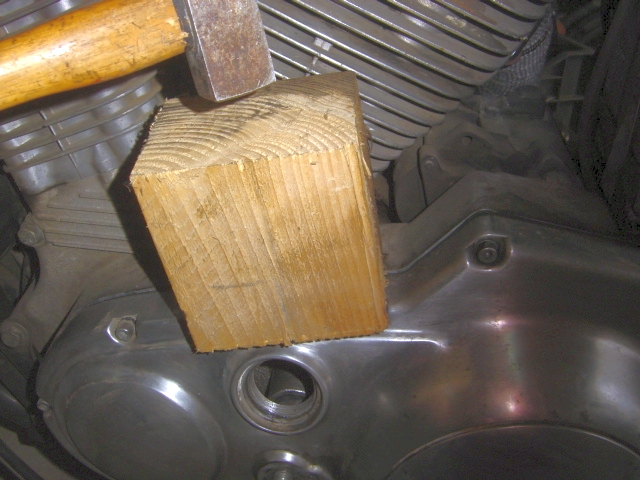

7/démontage du carter primaire
On tapote doucement pour décoller le joint
8/ FIN
Recommandation Importante
Il faut y aller tranquillement et c'est faisable. Toute fois il te faudra un certain nombre d'outil pas forçément en pouce puisque il y a du métrique qui "correspond" . Change tout les joints par des joints neufs y compris le spi de sorti d'axe de sélection
Interrogation
Dommage qu'il ne t’ai pas proposé de faire ça quand il sont allé voir la boite ...
Arrow voila pour un accès à l'embrayage Arrow l'embrayage Mr. Green

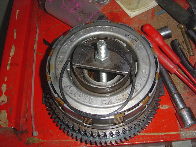

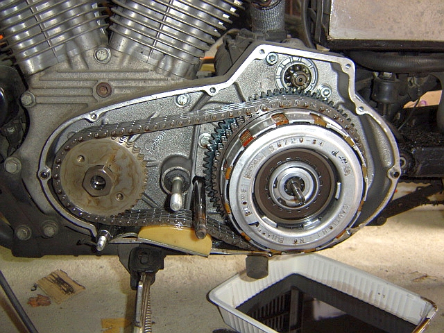

Arrow Embrayage
il te faut c'est outils (ou tu le fabrique)Arrow http://www.wwag.com/cgi-bin/WebObjects/WebSite.woa/wa/DirectAction?page=!WW…

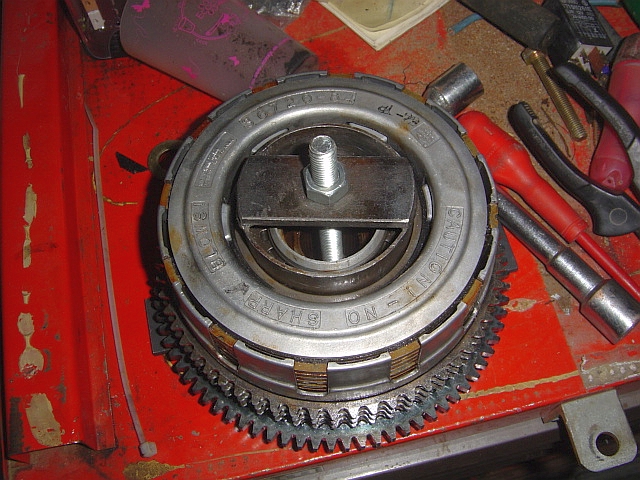

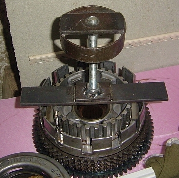

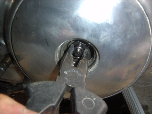

il te sert a comprimer le diaphragme comme l'aurait fait la rampe de débrayage qui est resté sur le carter primaire. Attention a comprimer le diaphragme juste ce qu'il faut pour pouvoir libérer le gros clips . Moi j'ai fait ça avec l'ensemble tout démonté parce que mon probléme venait de la partie sélection (camfollower HS Mr. Green )
voila des tofs qui pourront t'aider quand même :
1/ démontage du diaphragme
tu peux voir l'outil que j'ai fabriqué ci dessous
on va dire que la partie basse de l'outil remplace la tige de la butée d'embrayage (celle fendu Wink ) te la partie du haut c'est l'équivalent de l'outil de chez W&W Okay
tu met ton outil et tu pousse le diaphragme jusqu'a ce que le clips bouge ou tourne (aide toi d'un tournevis plat). Quand il bouge, arrête de compresser ton diaphragme et à l'aide d'un tournevis plat tu enléve le clips
voila c'est fait tu vas avoir accès à tes disques Mr. Green

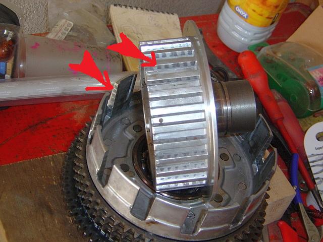

Exclamation Exclamation Attention au démontage à bien repérer le sens de toutes les pièces et leur ordres Exclamation Exclamation

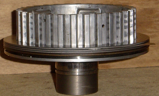

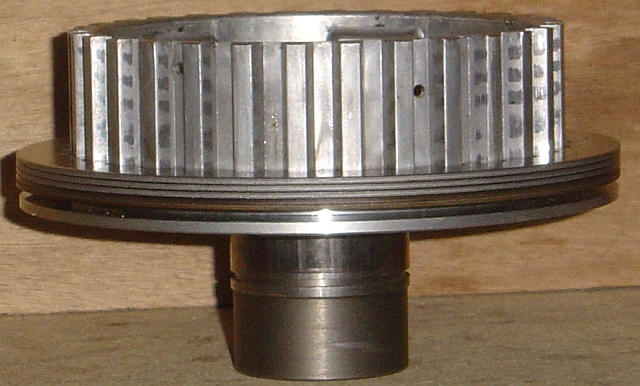

Une fois que c'est fait, il te faudra contrôler ton embrayage dans sa totalité
1/ contrôle des disque
avec un pied à coulisse (tu empiles tout et tu mesure Wink )
lisse(neuf) 1.6+/-0.05 Arrow (usée) 1.52
garnie(neuf) 3.8+/-0.08 Arrow (usée) 3.30
voile maxi des disques Arrow 0.25
pour le voile
Sauf que toi tu empiles tout les disques sur une surface bien plate et tu regardes si il ne sont pas voilés
ci dessus une cale de 2/10éme pour montrer que l'on peu largement s'apercevoir d'un voile Mr. Green
2/ contrôle moyeu et plateau de pression
si c'est creusé ... pas bon Rolling Eyes
Pour le remontage, tu fait tout en sens inverse
