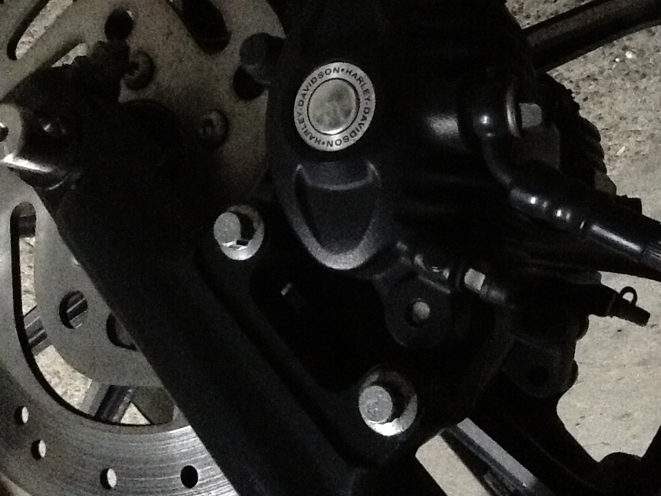

Bonjour,
Pouvez vous me dire quel douille ou clé faut il pour démonter les vis des étriers de frein avant car c'est des vis en étoiles à 12 branches sur mon 883r de 2007
Merci

Non la tête de la vis est en étoile mâle il faut donc une clé ou douille femelle. Je ne sais pas si c'est les mêmes vis sur tous les sportster.
