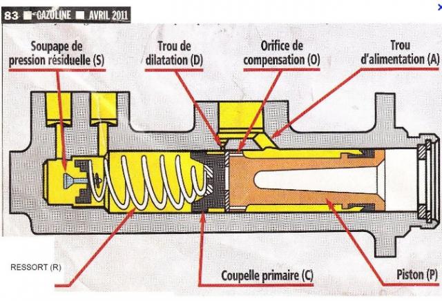

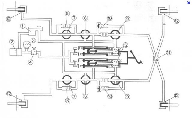

c est ton etrier de frein qui est HS ( a remplacer par un neuf ou une bonne occaz )
le retour interne de l etrier pour permettre aux plaquettes de revenir en position apres un freinage ne se fait plus
lorsque tu commences a chauffer ( les plaquettes etant trop proches du disque ) tu augmentes la pression du DOT 4 ( liquide de frein )
celui ci en chauffant se dilatte et mets tes plaquettes de plus en plus en appui sur le disque
pourquoi je dis cela
lorsque que tu as dessere ta vis de purge de ton etrier tout est revenu normal
retourne voir ton GRIS
et explique lui que le probleme
pour savoir si c est bien cela
question : lorsque tu as dessere ta vis de purge sur l etrier est ce que tu avais beaucoup de pression ??
les photos ci dessous explique le fonctionnement du freinage
meme si les photos sont issus de revue auto
c est le meme principe
