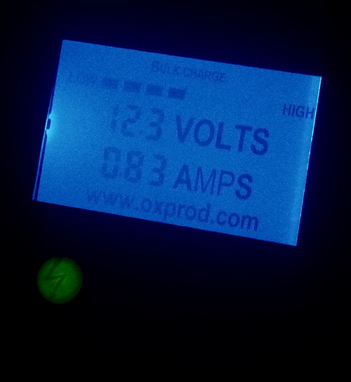

Petit soucis de batterie hier soir avec la caisse a savon de ma dulcinée... une WW Lupo esence.
phares oubliés et laissés allumés de midi a 18H...
Démarrage poussette en 2eme classique et hop on rentre. Sur le retour et après 40 bornes entre Chantilly et Paris Bhaaaam la panne en plein sous le tunnel d'autoroute de St Denis Crying or Very sad . plus de jus, rien... j'pensais que l'alternateur allait charger tranquille et j'avais laisser musique et GPS branchés.
Bref après dépannage et voiture rapatriée a la maison je lui branche mon OXIMISER 900 dans les fesses et voila ce que j'obtiens >>
samedi 23h30
Dimanche 11h30

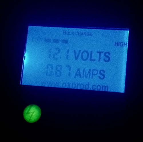

Donc après 11h de charge çà n'a pas été plus loin que çà...
Déjà la caisse qui arrête de rouler à 12.1V de charge çà me surprends un poil... ensuite que çà charge si peu en 11h je me dis que sa batterie dois avoir une bonne claque dans la gueule... Par contre moteur tournant et en accélérant çà monte a 13,7V, donc j'en conclus que l'alternateur est encore opérationnel.
Évidement les dépanneurs ont tentés de nous influencer en nous disant que ce ne pouvait être que l'alternateur Rolling Eyes
Vu que la batterie a 2 ans et demi et qu’elle ne roule que tout les 15 jours, et vu que le déchargement d'une batterie en laissant les phares n'a aucune raison de flinguer un alternateur, je me dit que le soucis ne peut venir que de la batterie (dites moi si je me trompe).
Bref si l'un de vous savais analyser ces chiffres et m'aider a en tirer une conclusion, je suis tout ouïe !! Batterie flinguée ? Batterie sauvable ?

Si tu as un chargeur "intelligent" je pense qu'il charge tout doucement donc laisse le charger et tu verras ensuite, il sera toujours temps de changer la batterie.

pour une voiture , tu comptes 48h de charge minimum et si 13,7 moteur en route alors l' alternateur est ok Okay
Dim 19 Juin - 16:36 (2016)

48h quand même !? Ha ouaiiiis :
Yes 13,7 moteur en route et en regime moteur haut evidement.
Oui c'est un chargeur intelligent, donc ok je patiente pour la charge lente.
Merci a vous !!

Oui mais ta panne sous le tunnel me fait aussi penser à des cosses mal serrées ou des cosses oxydées
bon au final c'etait l'alternateur qui etait dead...
400€ HT sans la pose chez VW scratch
21€ l'alternateur d'occas' d'origine garantie 12 mois chez un revendeur pro sur baybay Mr. Green + 9€ de livraison + 80€ de montage et hop çà roule !!
130€ au total c'est quand même pas pÔreil que chez VW.
