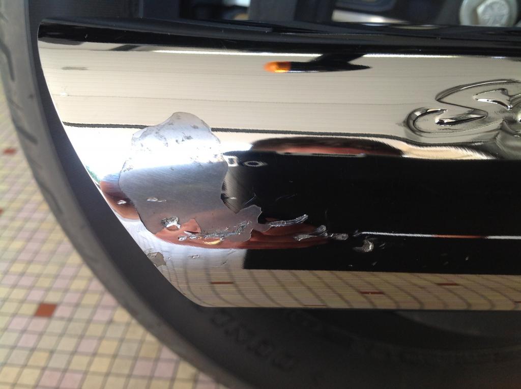

Voila, ce qui devait arrivé, arriva.... Mad

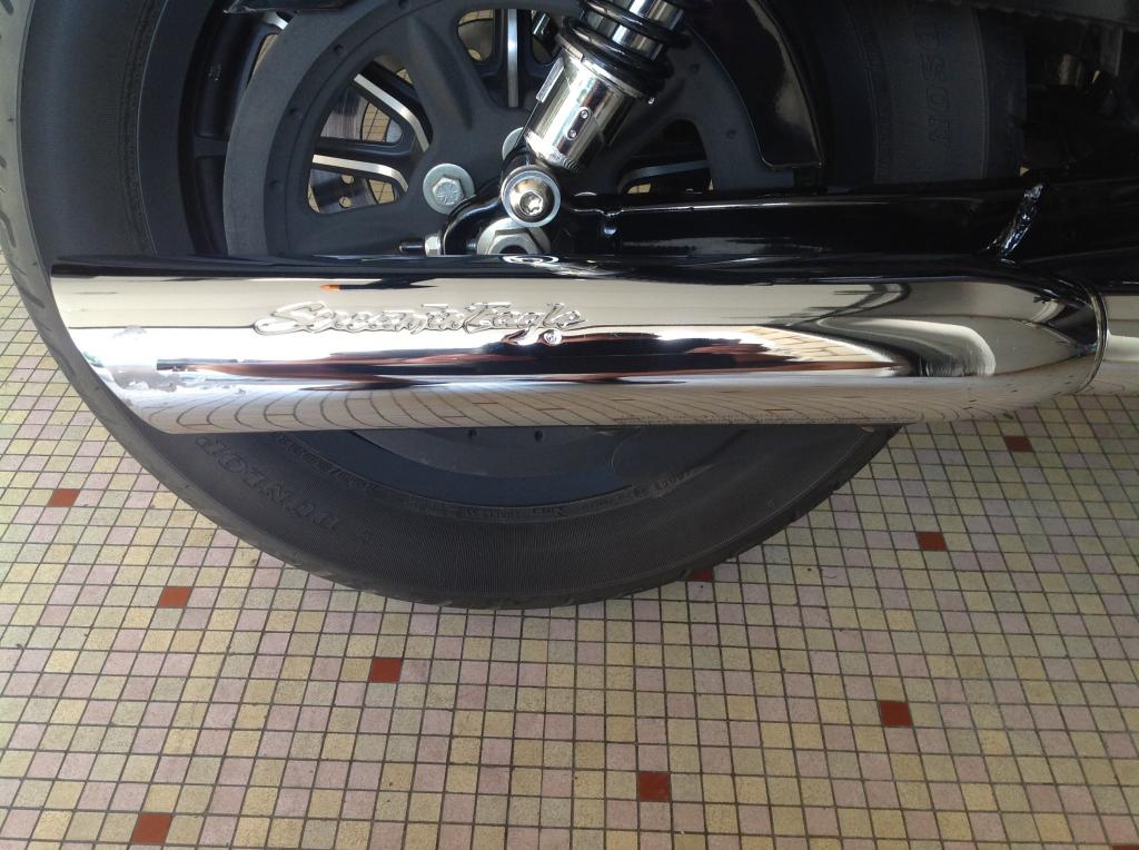

J'ai fait tombé le brelon quasiment à l'arrêt, et résultat des courses:
> levier le frein av légérement tordu,
> pédale de frein AR légérement rapé
Jusque là vous me direz rien de bien méchant sauf que j'ai également sacrément abimé le pot d'échappement AR et je ne sais pas trop quoi faire pour masquer le "poc" et l'éclat de chrome en attendant d'avoir les finances pour rechromer l'échappement complet (150€/ht si complétement démonté).
Je suis prenneur d'avis ou de conseil pour masquer l'éclat ou autres solutions moins couteuse que le rechromage
Merci

Arf, pas de chance... et bel éclat en plus Mad
Tu as une peinture effet chrome... mais quid de sa résistance à la chaleur...??? Et je doute que tu puisses faire une raccord...
Sinon tout décaper au chalumeau façon DD et passer sur du noir ou autre couleur haute température....

Oui ou alors poncer le bout de ton pot proprement afin de le peindre en noir haute température Rolling Eyes a voir .

J'ai essayé avec un bout de scotch large noir pour voir le résultat et ......j'avoue ne pas être super enthousiaste....
Je me demande un embout d'échappement ou un pare-chaleur ne pourraient pas faire l'affaire...

allez, vois le coté positif : tu aurais pu poquer le résé, et là c'est beaucoup moins marrant...
sur un pain comme ça, quand j'avais mon shadow, j'avais mis du scotch alu pour chauffagiste, que j'avais ensuite lustré comme je pouvais... de loin ça passait ! de prés, non, bien sur Very Happy

Plus tu attends et plus ça va rouiller.
Et si tu polissais là où le métal est apparent ?
Tu commences par du papier àl'eau grain 400, 600, et pour finir 1000. Un coup de polisseuse avec de la pate à polir. Par contre après il faudra vernir, tu peux le faire avec un pinceau et du vernis métal transparent, mais sa tenue à la chaleur ?
Remarque c'est en bout de peau et ça ne doit pas être trop trop chaud à cet endroit-là...

Je ne sais pas combien tu as payé tes pots mais le chrome n'est meme
pas posé sur un cuivrage ça n'est pas etonnant qu'il ne tienne pas.
Tu n'aurais jamais du perdre un eclat de cette taille. Essaies de faire
jouer la garantie car il y a un vice de fabrication.

Je dirai pareil, du chrome qui se barre comme ça, sans même un dépôt de cuivre...
De mémoire, et c'est un peu ma partie le chromage se fait avec une préparation en cuivre, à moins que ça ne soit le zinc...
Là c'est le métal nue sous le chrome, ils ont fait à l'économie.
Essaye effectivement de faire jouer la garantie, si il y en a une.
