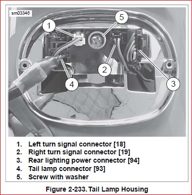

bon pas trop de news coté carrosserie pour mon changement de cache sabre alors je pose la question ici.
(ce qui est peu être pas anormal vu que la question porte en fait sur un démontage cligno)
J'ai bien regardé et pas trouvé.
La seule solution pour démonter les cligno (et les remettre aprés avoir changé le cache sabre) c'est de couper le cable puis de ressouder?
ou ya moyen de debrancher quelques chose coté feu arriere pour sortir le cligno + cable proprement?
thx

Message [DOSSIER] A propos des clignotants Répondre en citant
J'vois pas ce qu'il ya de compliqué
Tu debranche 1 et 2 et basta
Lun 4 Aoû - 11:24 (2014)
haaaaaaa ba voila Smile
il manquait juste cette info là...je peux donc les débrancher sur le feu arrière Smile
Niquel... Merci
(non je te jure qu'en mattant partout c'est la première fois que je trouve cette info et l'image Wink )
zetes un seigneur sith Twisted Evil
