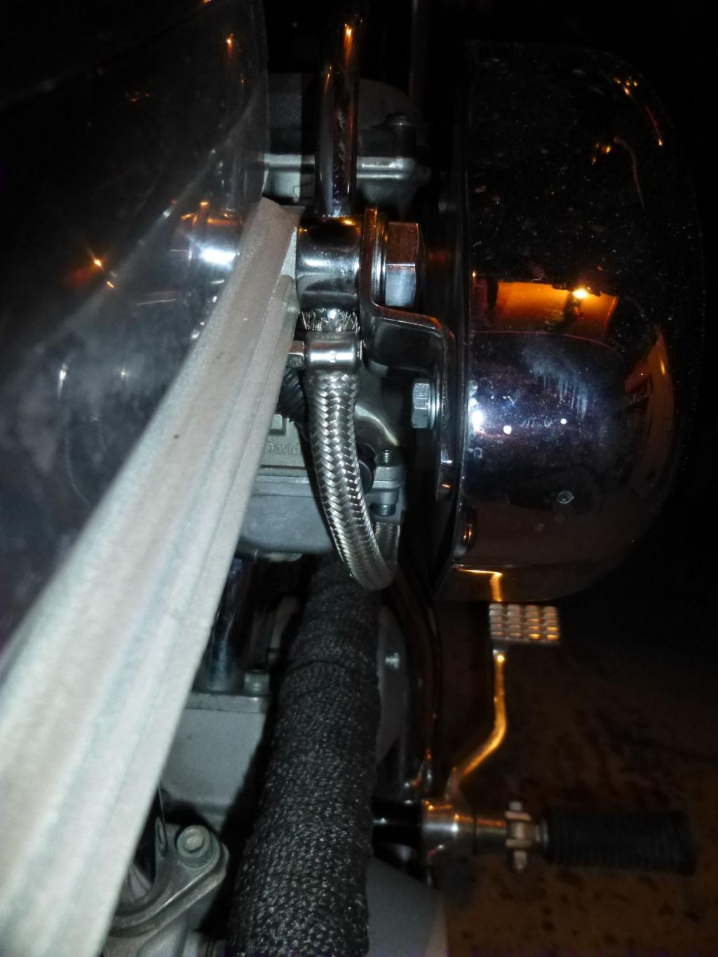

bon ben voila le truc... coté arrière
et coté avant
Lun 9 Sep - 22:16 (2013)

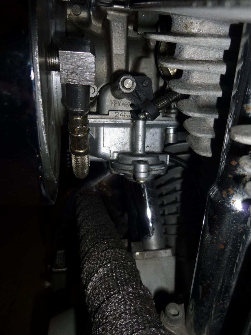

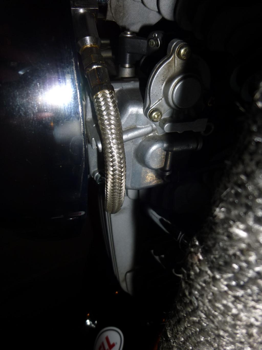

c'est du flexible de robinet Mr. Green ... la pièce filetée coudée était dans le kit filtre. j'ai juste taraudé l'intérieur coté flexilbe au pas adéquat... pis j'ai vissé....
coté filtre j'avais un trou fileté. ça arrive coté mousse juste à l'intérieur du filtre... aucune fuite d'huile et le flexible se voit pas, caché par le teardrop..
Lun 9 Sep - 22:19 (2013)

allez, une vue de dessous parceque je suis pas allé dans mon garage faire des tofs en pyjama pour rien Mr. Green Mr. Green Mr. Green
Lun 9 Sep - 22:22 (2013)

Message Tuyau reniflard, du filtre à air. Répondre en citant
là on voit la fixation culasse avant...
