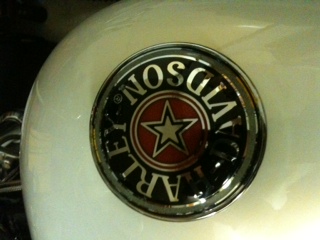

Je dispose sur mon sportster de deux bouchons de réservoir identiques. Comme sur la photo.
Celui placé sur la gauche du réservoir vibre énormément au ralenti et sur les faible rapports. ça quincaille quoi Sad
Existe t il un genre de joins en caoutchouc ou autre pour bien le caler ?
Merci.

non non le mien faisait un bordel pas ôssible j ai mis un joint torique et ce matin en roulannt j ai du l arracher car il bloquait la mise a l air libre
sinon y a rien a faire que subir le bruit mais c est pas trop grave moi je croyais que c était le bouzin qui était mort tellement il vibre

Je suis d'accord avec toi mais comme je dispose de deux bouchons sur mon réservoir, la prise d'air est sur celui de droite, donc je pense que je peux essayer de mettre un joint caoutchouc sur celui de gauche, non ?

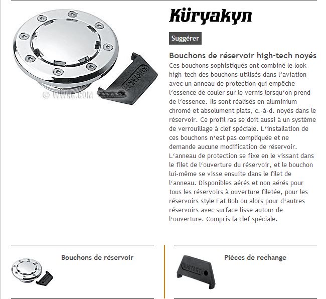

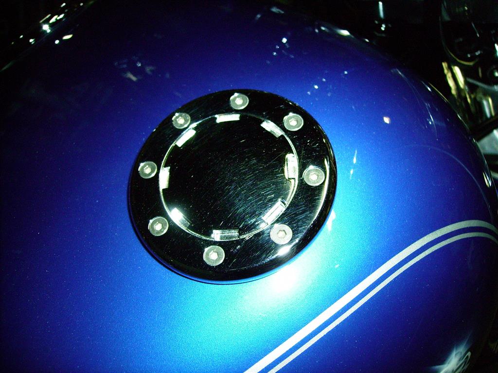

Perso , j'ai ça comme bouchons de réservoirs et c'est nickel aucun jeu :

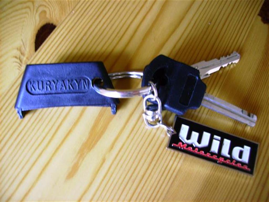

et pour les ouvrir faut ça ( avec le logo Kuryakyn ) et c'est dissuasif , une alternative a ceux a clés :

non c'est pas d'origine et c'est moi qui les aient montés ( j'ai 2 bouchons sur mon reservoir ) , je les avaient eus chez "wwwag" mais tu peux en trouver ailleurs ! (biker'store ....)

ben moi j'ai le même bouchon que toi et il quincaillait aussi , j'ai juste mis un morceau d'allumette à l'intérieur entre le couvercle et le pas de vis et ça fonctionne nickel , si tu vends tes ou ton bouchon je suis preneur .
Attention à l'autre système tu peut rayer ton réservoir avec tes clefs

J'ai fais comme toi, mais avec une rondelle de caoutchouc.
